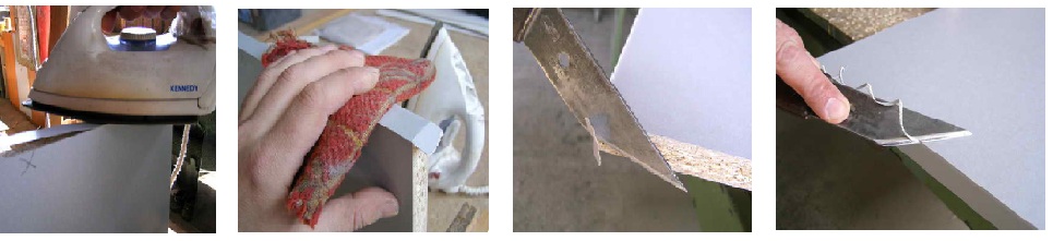

Многие мастера советуют воспользоваться кромкой с нанесенным клеем и самым обычным утюгом с регулятором температуры. Кромка укладывается на рабочую поверхность ДСП с запасом по 1 см с обеих сторон. Самая большая сложность – «поймать» оптимальную температуру нагрева утюга и время прогревания кромки. Если ее недогреть, то клей до конца не расплавится и соединение получится непрочным. Если же кромку перегреть, то клей выгорит, и результат опять будет отрицательным. Рекомендуется медленно передвигать утюг по кромке, как при глажке. Свидетельством того, что кромка приклеилась, будет ощущение проседания утюга в результате расплавления клея.
После прогревания кромку необходимо пригладить мягким войлоком, а после остывания – обрезать. Обрезаются сначала торцы ДСП, а затем плоскости. Эта операция требует аккуратности и хорошо заточенного ножа. После удаления излишков, срез кромки зачищается мелкой наждачкой.
