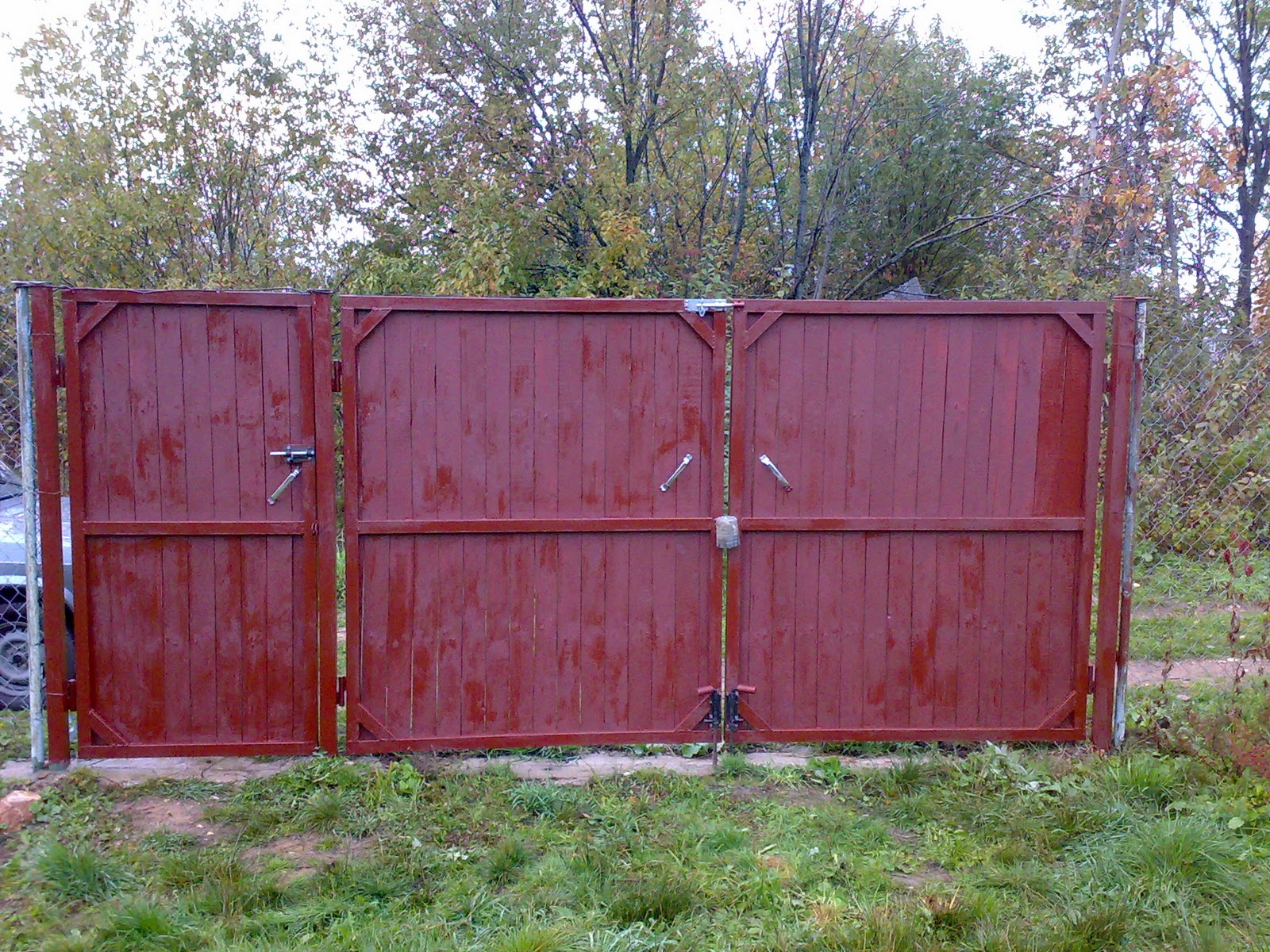

Да ну смеяться можно, сколько угодно, но у меня забор полущился, и что его теперь, выбрасывать? Наждачкой вся гадость не снимается, щеткой по металлу вырывает куски дерева, так как понятно, что все из недорогой сосны. Да и те куски, которые нужно заменить, буду покупать после обычной порезки, которые потом нужно пошкурить, чтобы заусенцы не торчали. Можно на брусок натянуть наждачку, но это же не очень просто сидеть и шкурить его целый день, а то и два, правильно? Пробовал на болгарку поставить подушку и наждачку круглую, так ее хватает полметра сделать отсилы. Посчитал, что мешок наждачки нужно купить для этих целей, да и сама болгарка то ли обороты большие, то ли не для этого она вообще. Короче, результат не очень удовлетворительный, да и дорогой, в принципе!

..а какой краской покрыт забор ?...цикля ручная, строительный фен и ведро уйт-спирита...отпарил, пошкрябал, помыл и наноси такую же краску сверху на остатки...ежели нужен забор "котовы яйца"-- тогда пяток болгарок самых дещевых,которые можно за 2 недели вернуть, 3 вида шлиф-кругов "пакет" в кол-ве 1+2+1 (крупно-средне-мелкое зерно) из расчета "пакет на 5-7 м2) и в атаку... ...

@Pogarik Та... если бы я еще знал, какая там краска на заборе, было бы проще, наверное)) Насчет монтажного фена была идея, но что-то я подзабыл про фен. Спасибо за напоминание! Уайт-спирит - для смывки того, что не ушло после фена, правильно? Поскоблил, а потом помыл? Ну, так должно получится. Я больше за такой способ, чем болгаркой целый день в пыли шлифовать... там и мозг закоксуется от мелкой краски)) До котовых яиц не нужно, только обновить, привести в божеский вид и покрасить заново, чтобы еще хоть сколько простоял! Спасибо вам за совет. По краске еще не подскажете? Какая дешевая краска для забора есть, чтобы сразу большим ведром купить? Там штакетника метров 30 приблизительно, планка сама шириной или 7, или 8 см, высота до 130 см. Ну, это уже объем высчитывать как-то сам буду. Просто какую краску лучше взять и недорогую, и чтобы 3-4 года не красить потом?

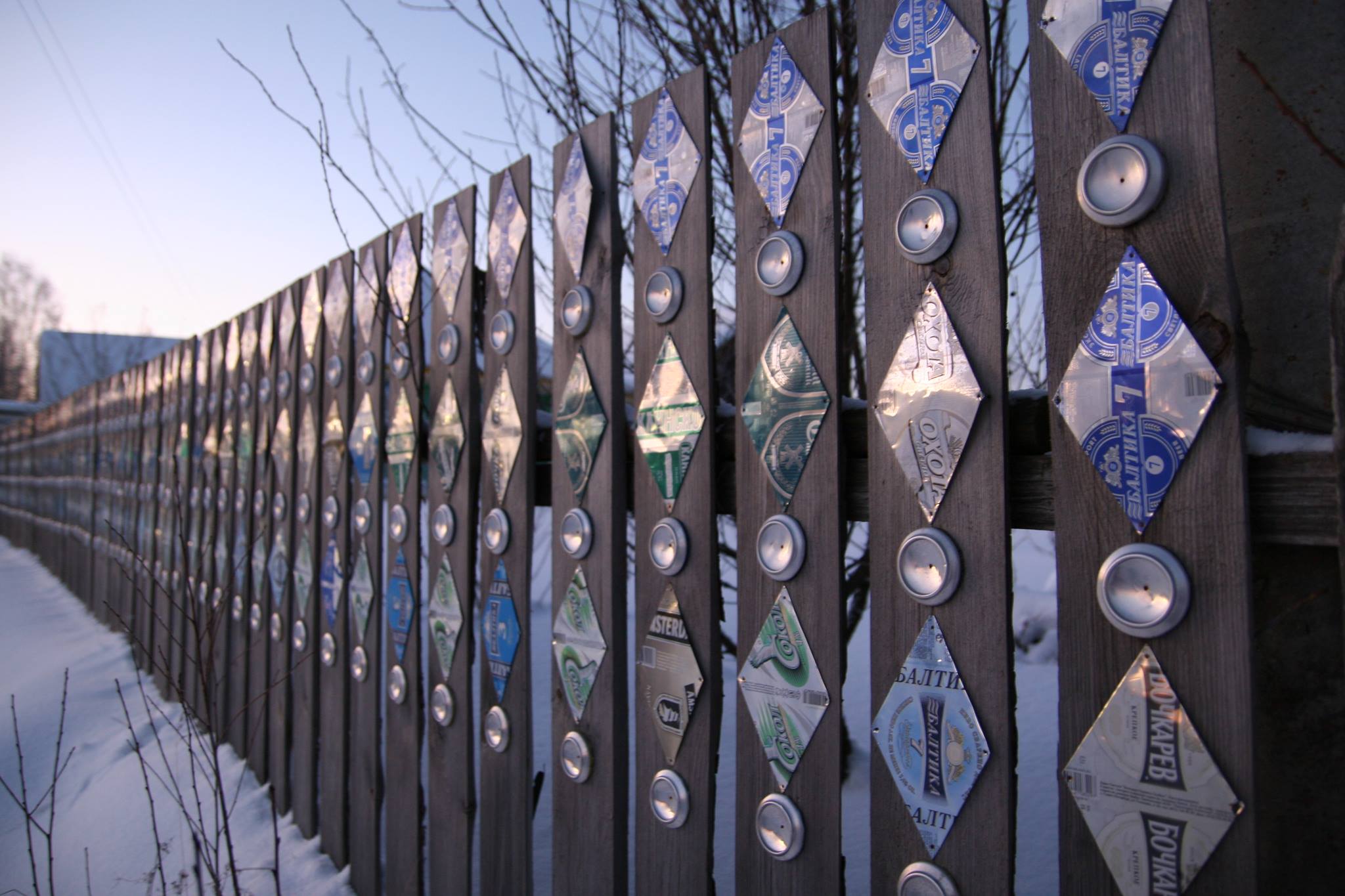

Вот тебе, горе-специалист, пример классного забора. Пермский край, село Троица. Не твоё замкадье. Только и умеешь стройматериалы тырить или на огненную воду менять. Сразу видно советского шабашника.

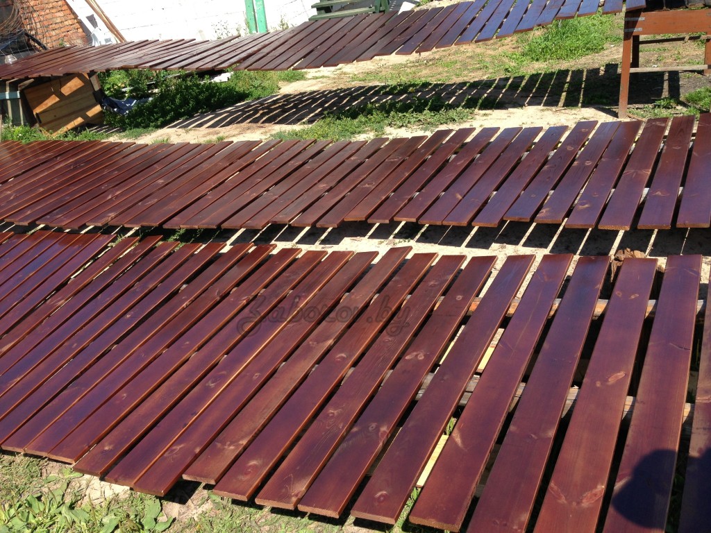

Нет ли других вариантов чуть получше? Я видел просто на заборах ранее полупрозрачные краски, когда немного видно даже текстуру дерева, очень красиво смотрится. Понимаю, что для этого нужно будет очень хорошо снять старую краску, но готов немного помучиться, по крайней мере. попробовать, вдруг работа пойдет.
Если хотите колеровку сделать, полупрозрачную типа или лак, то тогда точно нужно до котячего уровня шлифовать Просто если старая краска будет оставаться хотя бы частично, то проступать может. И будет не только рельефно выделяться, но и тон задавать, пятнами проблескивать из-под нового слоя. Вычищайте по максимуму и подбирайте тонированный лак ближе к предыдущему цвету, тогда может что и получится. Насчет болгаркой шлифовать забор - так это ад или казнь)) Тут доски не всегда получается, а площадь штакетин какая, а площадь торцов штакетин?:-)) берите монтажный фен и скребок, потом остальное смывайте, как и договорились ранее уже, ну или феном и шпателем на нет. И все)) По краске ничего предлагать не буду даже. Можно было бы Биофу вам предложить, только из уважения к данной теме, но я больше по другому производителю. А он очень дорогой для такой работы.

..эту пошлость и китч только в своей тухлой провинции рекламируй, провинциал обмороженный...

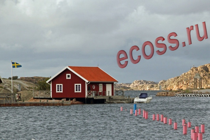

..."Сурик", это масляная краска цвета красно-оранжевого ( под кирпич),т.е. "сурик", это оттенок (дешевой) масляной краски с различными добавками..."Умбра", "Сажа", "Белила". "Охра" и т.д... это всё цветность... "Сурик, он и в Скандинавии добротная краска " (с)
Мои извинения. Я как-то вообще перепутал. Мне всегда казалось, что сурик - это сухой пигмент. А это оказывается цветность, все верно, не в ту степь погнал немного, но не ошибся хоть в том, что это дешевая краска, хотя и оттенок краски))
