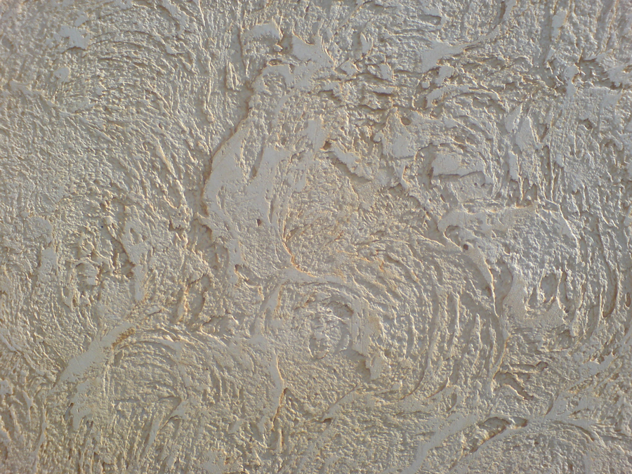

Чтобы выбрать то, чем выровнять стену, нужно сперва оценить масштаб проблемы. Если стена на вид гладкая, но чуть "заваленная" по вертикали, можно поклеить флизелиновые обои (их получится подтянуть, растянуть, подкорректировать на поверхности). Ещё вариант - декоративная штукатурка с крупным зерном. Если в процессе эксплуатации возникнут трещины, то это будет выглядеть не как дефект, а как продолжение оригинальной задумки.

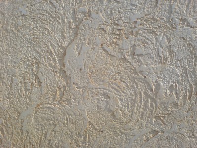

Если стены очень неровные, есть значительные перепады уровней, то лучший вариант выравнивания перед отделкой - применение гипсокартона. Причём оптимальный способ его монтажа - каркасный. Правда, этот метод затруднителен к осуществлению на практике в уже обжитом доме. Тогда можно попробовать бескаркасный способ. Перед установкой гипсокартона необходимо обеспылить рабочую поверхность. Затем рассчитать, сколько материала понадобится, подготовить отверстия под выключатели и розетки. Гипсокартон фиксируют с помощью гипсового клея (наносят полосы с шагом 30 см), плотно приживают лист и выравнивают его несколькими ударами кияки. Для максимальной надёжности можно зафиксировать в нескольких местах гипсокартон при помощи дюбелей. Теперь можно приступать к отделке стен (обоями, панелями, декоративной штукатуркой и пр.)
