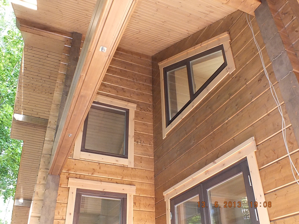

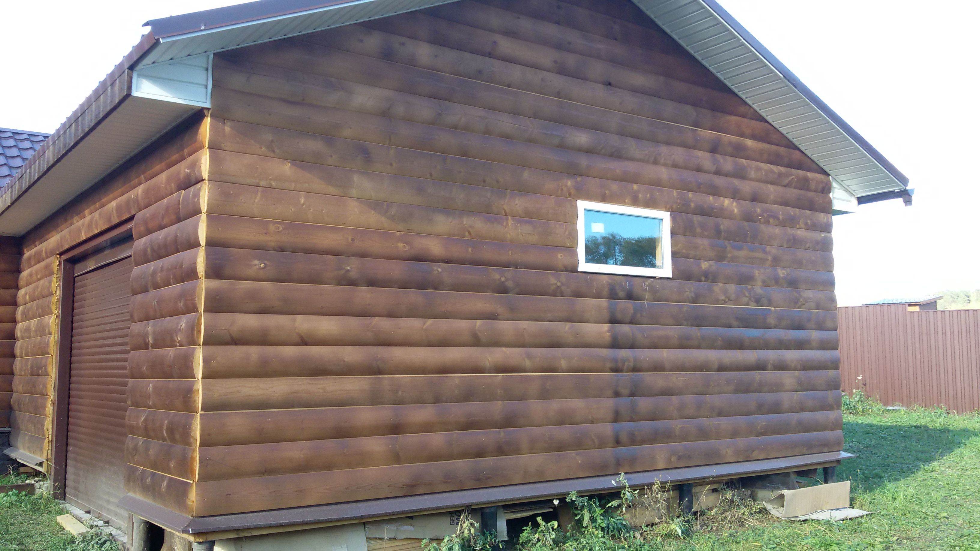

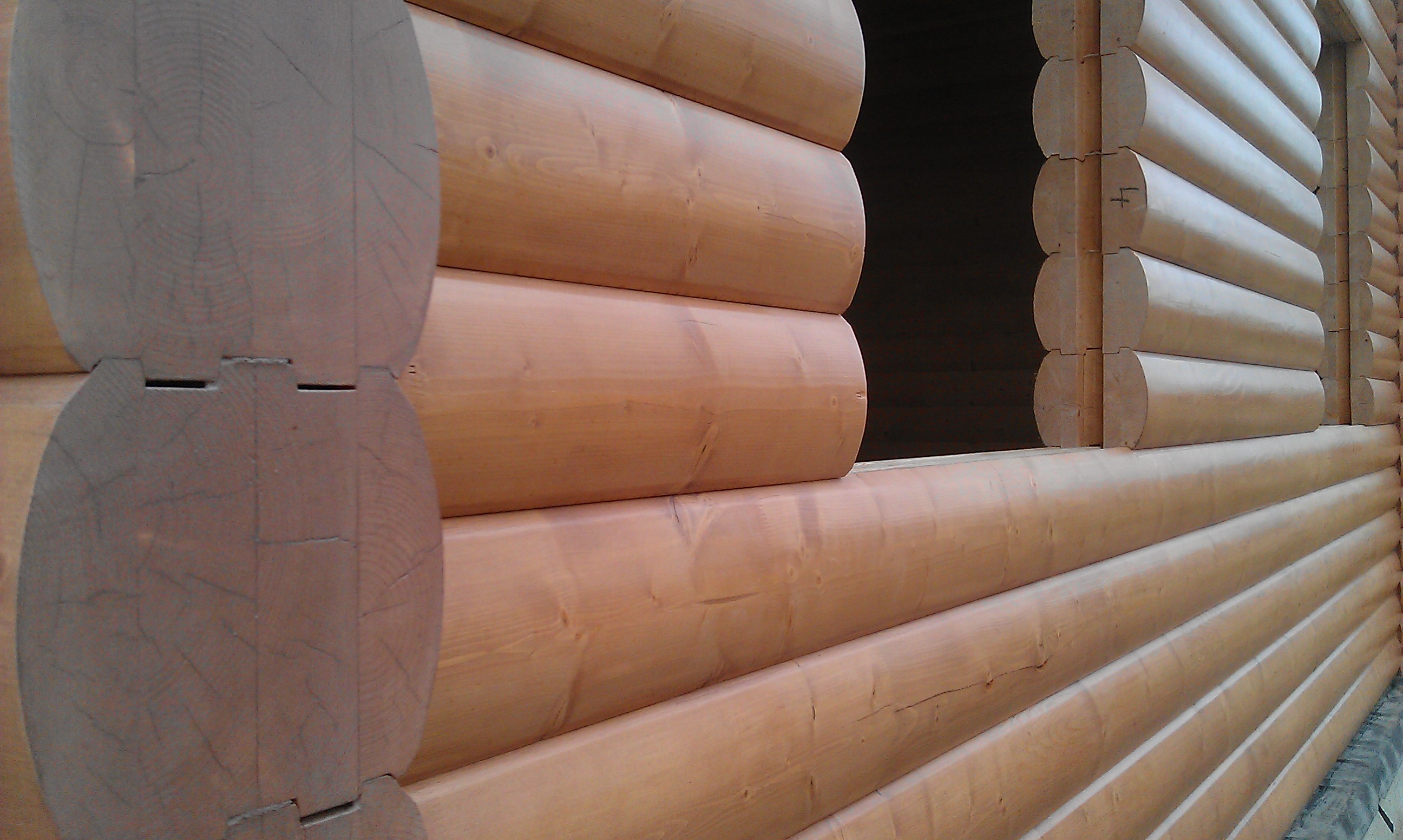

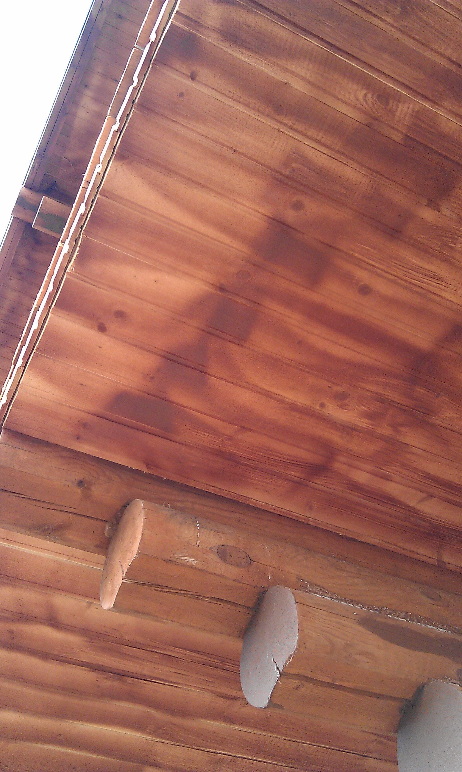

Феликс писал(а):Источник цитаты Нам обшитый доской склад красили краскопультом. Про окрашенные головы исполнителей не знаю, но вот что потеков было уйма, да и торцы доски остались непрокрашенными - это факт. Сразу все смотрится хорошо, а вот по мере высыхания краски начинается проявление серьезных проблем.
Насчет красить кистью - вполне нормальное решение. Долго, но зато все дефекты сразу сам скрываешь, и потом не приходится переделывать.
Действительно, далеко не каждый сможет качественно красить краскопультом. Особенно, если речь идет о колерованных лессирующих составах. Без тренировок и навыков покраски, обязательно будут пятна или потеки в неумелых руках (см. фото).

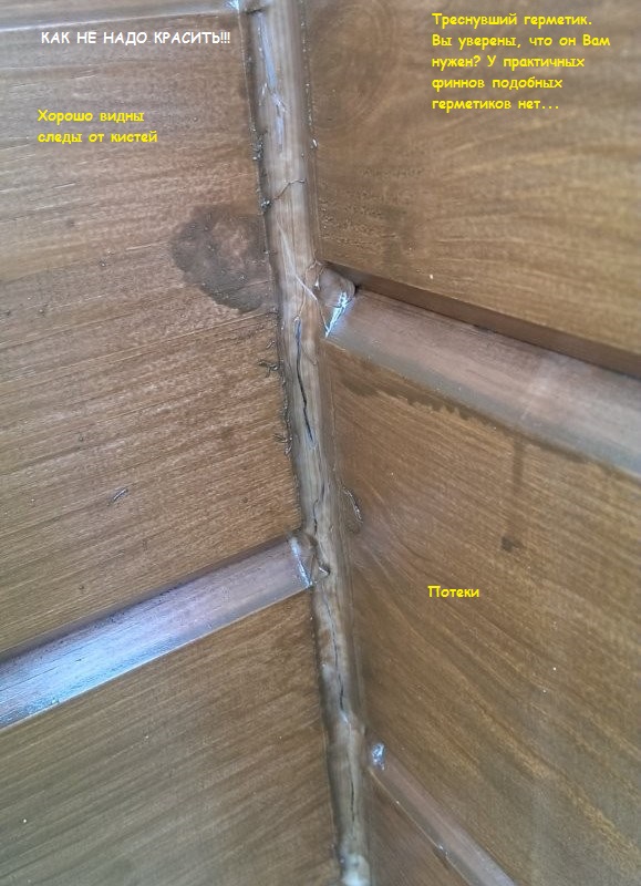

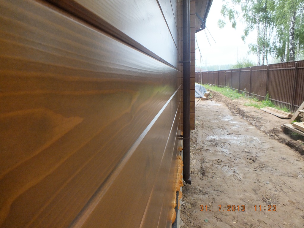

Да что там говорить, некачественно можно покрасить и кистью (также прикрепляю несколько фото).
Все зависит от профессионализма исполнителя и используемых составов.
Плохо выполненная окраска деревянного дома кистью. Хорошо видны пятна.
Покраска дома кистью с потеками и т.п.
Покраска распылением. Явно без навыков подобного рода работ
Покраска дома распылением и кривыми руками. Видать незрячий был маляр
Достойное лакокрасочное покрытие после распыления вблизи
Пример качественной окраски деревянного дома безвоздушным распылением
Покраска стен дома распылением
