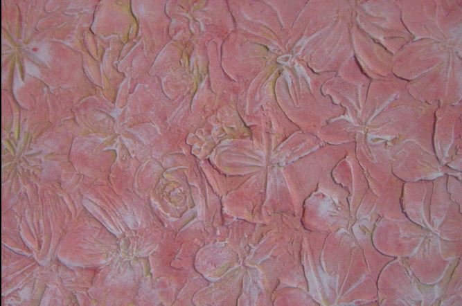

Стену на ресепшн в салоне красоты хотим оформить, как на картинке. Как называется эта штукатурка? Нужно ли ее наносить на всю стену или можно оформить как картину. И как лучше оформить оставшуюся часть стены? Обои? Или покрасить? Хочется, чтобы все гармонично сочеталось. Сориентируйте, пожалуйста, сколько в среднем стоит 1 кв.м. декоративной штукатурки, включая подготовку стены и покрытие воском.
...ужас...какая-то южная пошлость в розовом цвете...

Здравствуйте! Декоративные штукатурки известны давно... очень давно)) В виду своей высокой стоимости, повсеместно они не используются, так как для большинства людей самым доступным видом отделки стен остается оклеивание их обоями. Это практично, быстро, недорого... не жалко и заменить обои, когда те вымазались, испортились или просто надоели. Не сказать, что сама только штукатурка - это уже элитный ремонт. Все зависит от того, что за штукатурка, от какого производителя, а самое главное, что за мастер взял ее в руки. Есть достаточно дорогостоящие декоративные штукатурки, которые себе среднестатистический житель страны просто не позволит... стоимость начинается от тысяч рублей за квадратный метр с материалом, работой, подготовкой... Качественная отделка стен подобными материалами, это не 15 минут, и даже не день работы. Многослойные декоративные штукатурки подразумевают множество нюансов в процессе, которые вот так просто, на пальцах и на бумаге, не пояснить. Я могу взять на себя решение вопросы, найти ответы на ваши вопросы, подсказать по виду, производителю, цене, объяснить моменты корректной подготовки поверхности, процесс нанесения штукатурки, материалов ее доработки, защиты. Но для этого мне нужен более конкретный вопрос, на который я с удовольствием отвечу. Пока, к сожалению, я таковых не вижу. Автору темы - декоративная штукатурка! Можно оформить в качестве лепки, барельефа, под картину. Для пояснения по отделке какой-то там остальной части стены, нужно видеть данную стену, ее состояние, материал строительства и отделки, понимать ее площадь, слышать ваши пожелания... этого нет, к сожалению! По цене тоже не сориентирую, так как вилка может быть и от 200 рублей за квадратный метр, если делаете своими руками, используя гипс, и до 10 000 рублей, например... но никто не придет делать 1 квадратный метр, нужен объем заказа, требования. Разве, вы закажете дорогостоящий барельеф. Тогда это возможно! @СергеeвА Вы тоже, пожалуйста, уточните, о чем спрашиваете. Фасадных штукатурок могу назвать десятки, поверхностей под них не меньше, видов защиты, условий работы, правил нанесения и прочих моментов и вообще не пересчитать, пока не знаешь, о чем конкретно речь. Обратитесь За консультацией, если вам нужен точный и подробный ответ в кратчайшие сроки. Обязательно уделю вам время!
