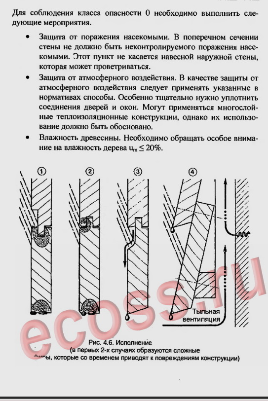

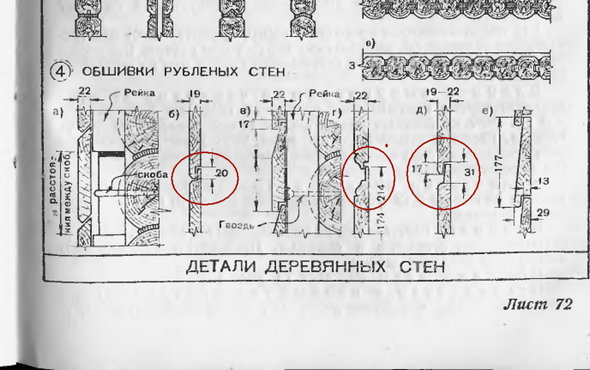

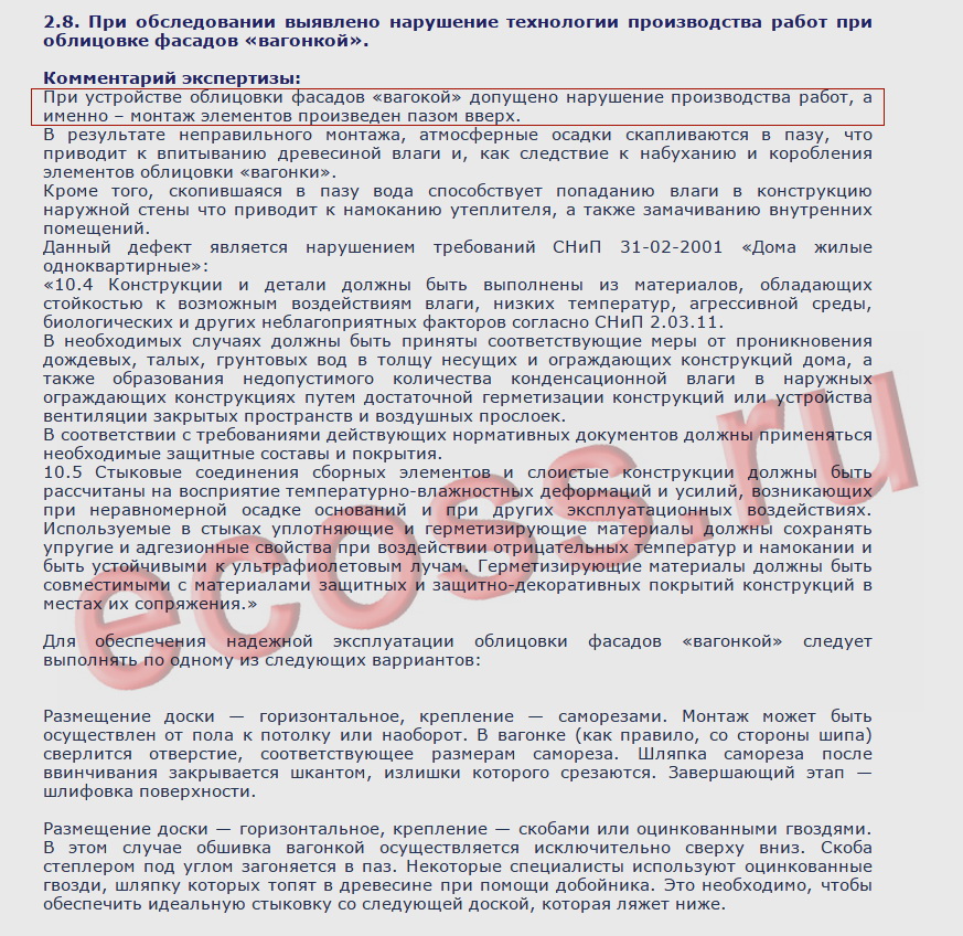

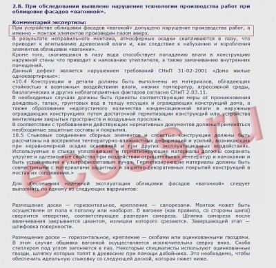

Подрядчик при монтаже наружной отделки каркасного дома, по-моему мнению , провел не правильный монтаж имитации бруса «паз-шип»(гребнем вниз). Пыль и влага при дожде оседает в пазу ниже стоящей доски и приводит к сгниванию гребня верхней доски.
На втором году эксплуатации дома доски имитации бруса стали складываться «домиком».

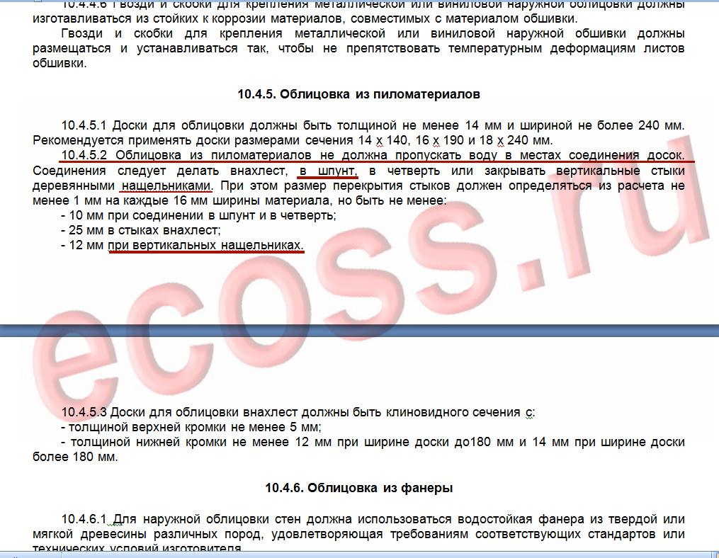

Подрядчик брак монтажа «паз-шип» (гребнем вниз) не признает. Подрядчик говорит, что имитация бруса новый материал и по его монтажу не существует СНиП, Гостов требующих проводить монтаж имитации бруса «шип-паз»(гребнем вверх) и что при обращении в суд я ничего не докажу.

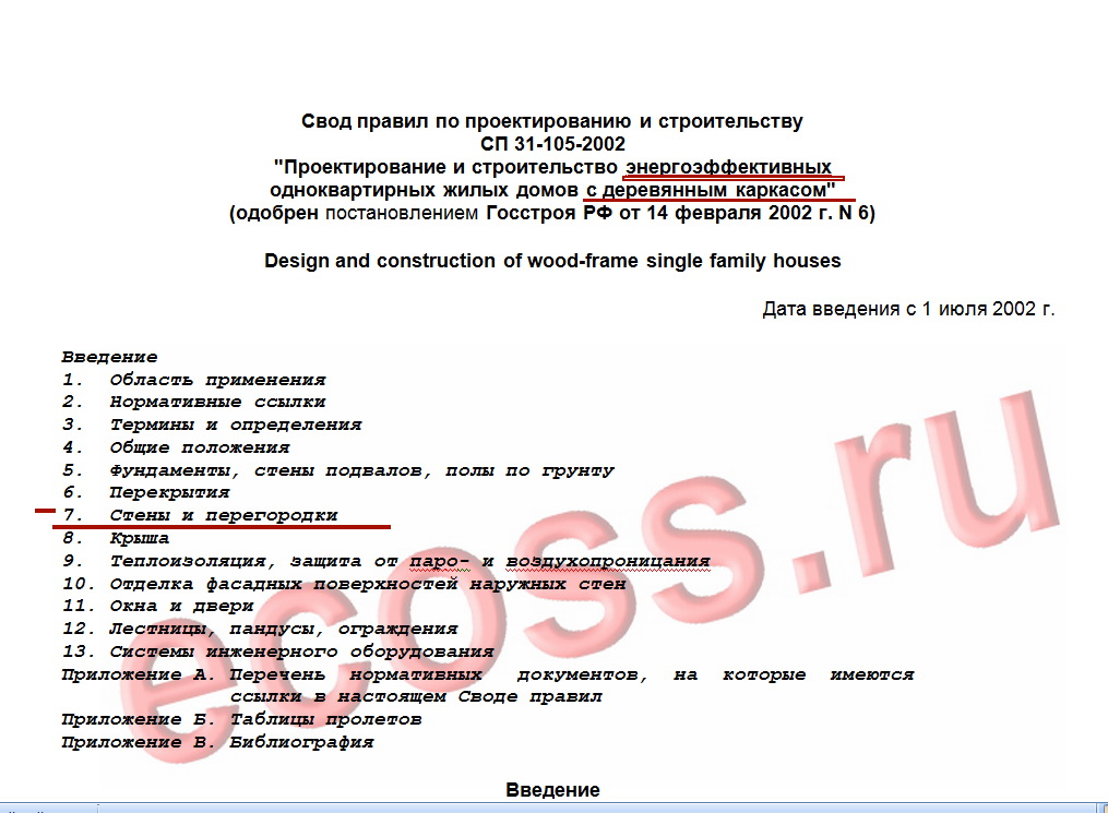

Прошу выслать ссылки или строительные документы, в которых определяется правильность монтажа имитации бруса.
Очень горько находится в позиции Заказчика, когда платишь деньги за качественную работу по договору Подряда и получаешь дом для своей семьи с многочисленными браками, исправление которых еще надо доказывать через суд.
