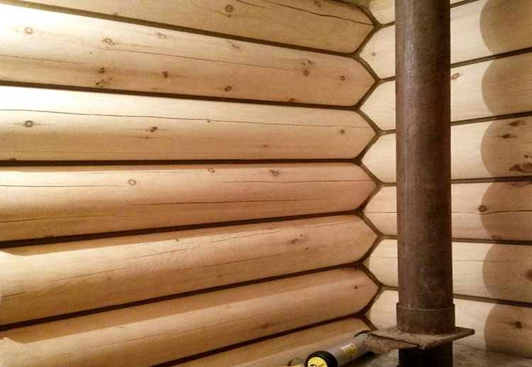

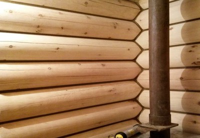

вот пожалуйста, свежий пример, еще один спасенный сруб. Я правда хотел, чтоб хотя бы (!) снаружи, но заказчик неожиданно легко пошел на и снаружи и изнутри, как говорится хозяин-барин. И то, когда заказчик приехал посмотреть на разгар работ (чего я очень не люблю. другое дело - сдал-принял) и увидел как мы под акрил 100 шнур вилатерма прокладываем, то попробовал возмутиться, что типа это мы герметик решили сэкономить. И пока мы с ним не сели и ближайшее видео не загуглили про то, как теплый шов делается, не успокоился.
Отправлено спустя 6 минут 5 секунд:
Кстати, про тепло может говорить еще и рано (по опыту-то можно, но хозяин все холодов ждет, чтоб на контрасте с прошлым годом возрадоваться). Но вот судя по вчерашнему моему визиту к нему (остаток оплаты за работы забирал, рассрочку даю, а что делать?) открыл он в тапках на босу ногу, видимо надел их чтоб просто на крыльцо выйти, ну то есть по дому босиком шлындает. А я в городской квартире хожу примерно так, хоть и этаж не первый и минусов по ночам еще все же нет. Какой-никакой, а уже показатель
Отправлено спустя 1 минуту 4 секунды:
