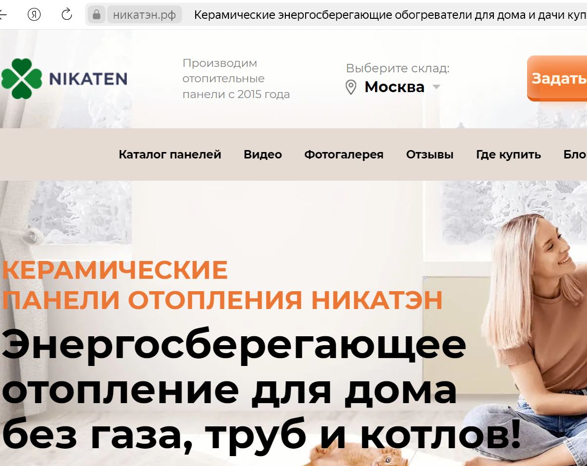

НиколаНиДвора писал(а):Источник цитаты панели Никатэн
Вот как только видите всякую ерунду "энергосберегающую" без физического объяснения этого эффекта проходите мимо
Панели Никтоан
