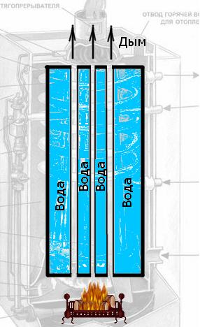

Схема дровяного котла отопления. Схема дровяного котла предельно проста. Она точно такая же как схема паровоза, который представляет собой большую бочку с водой на колесах. Внутри в воде проходит трубы, через которые выходит наружу горячий воздух из топки. Трубы длинные, поэтому большую часть тепла воздух из топки отдает воде. В этом секрет высокого КПД.
дровяной котел своими руками
Превращение газовых котлов в хорошо забытые и теперь уже новые котлы дровяные отопительные происходит очень просто. Расширяется пространство газовой топки, чтобы туда могли влезать дрова, все остальное остается без изменений. Точнее, для дров лучше заменить трубы внутри бочки на более толстые. Фактически это не обязательно должен быть газовый котел. Точно такую же конструкцию можно сделать из обычной бочки, вварив в нее несколько труб, соединяющих два торца бочки. Мы получим мини-паровоз. Теперь поставим ее на попа, снизу огородим пространство для горения дров, чтобы воздух выходил через трубы. Остается залить бочку водой и сделать два выхода. Через один горячая вода будет выходить в трубы, ведущие к батареям, а в другой отдавшая свое тепло вода будет заходить.
Остается добавить, что эффективность водяной системы отопления частного дома или дачи сильно возрастает, если использовать циркуляционный насос. Он принудительно гонит воду по трубам, в результате КПД системы значительно увеличивается, можно использовать воду меньшей температуры и в принципе такая система будет служить дольше.
Сделать такой дровяной котел для дачи не представляет труда, нужны только трубы подходящего диаметра и сварка. Ну конечно было бы неплохо иметь хорошего сварщика в дополнение ко всему этому. В результате для отопления дома потребуется гораздо меньше дров. Да и уровень комфорта в таком доме будет значительно выше.
В принципе, такой метод обогрева довольно похож на метод пиролизного котла.
Если кто-то сталкивался с другими конструкциями, то не мог бы поделиться опытом?

Автор хорошо описал, как дровяной котел своими руками сделать, однако хотелось бы его дополнить. Я считаю, что дно бочки нужно чем-нибудь укрепить, так как при постоянном воздействии огня оно может прогореть.
