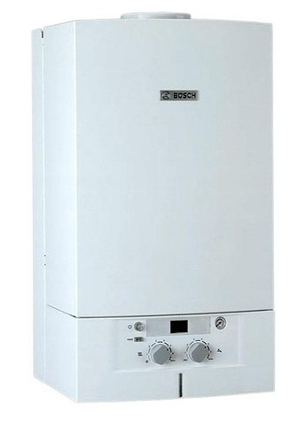

Газовый настенный двухконтурный котел Bosh, серия Ceraclass
