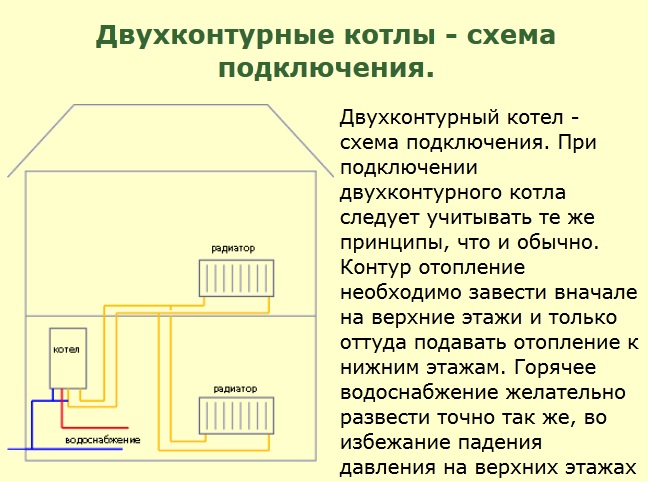

При этом, как правило, все споры и оценки начинают утихать после оценки стоимости различных аппаратов. Котлы настенные двухконтурные однозначно дороже одноконтурных моделей. Но, если сопоставить их стоимость с ценой одноконтурных котлов в сочетании с индивидуальными бойлерами или колонками, то преимущество комплексных устройств очевидно. Общий принцип действия двухконтурных котлов в двухэтажном коттедже представлен ниже:
Общая схема использования двухконтурных котлов
