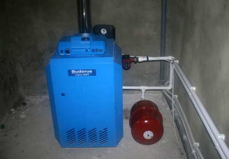

форум отопление дачи
Итак, есть в наличии дача, планируется ее периодически отапливать от случая к случаю, но как это сделать наиболее оптимально? Прежде всего, следует выяснить то, на чем именно будет работать котел. Так что же можно написать в форуме про отопление дачи?
Если мы говорим об отоплении дачного дома, то сама суть вопроса подразумевает периодичное отопление. Не надо слушать сказки про электрическое отопление, ведь это звучит красиво, но стоит это очень дорого при эксплуатации. Хотя, если электрическое отопление использовать всего 2 раза в год, тогда можно, но не забываем о возможных перебоях с электричеством в сельской местности зимой. Значит остаются газ и дрова. Что ни говори, а в некоторых губерниях нашей огромной страны, дрова до сих пор остаются бесплатным, да и достаточно эффективным видом топлива. Естественно, будет необходимо их заготавливать, причем заблаговременно. Но не забываем и про газ.
В общем, газ либо дрова. Устанавливаем соответствующий котел с системой, и пользуемся. Можно также будет установить такой вариант котла который имеет 2 контура, то есть, одновременно обеспечиваем и горячее водоснабжение, и отопление.
Но, везде есть свои тонкости. И во многих случаях, например, промерзание теплоносителя (вода в трубах) сулит большие неудобства. А что можно сказать по отоплению дома из дерева? Есть ли здесь свои нюансы? Что скажете?
Сам вот планирую, но наверняка что-то не учел. Спасибо за ответы.
