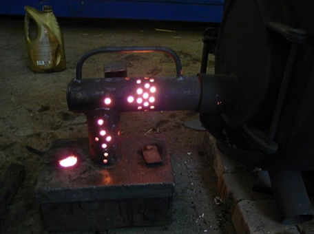

Если допустить конструктивные ошибки при изготовлении горелки Бабингтона, то это может привести к забиванию патрубков коксом и сажей. Кроме того, возможен даже взрыв, а это уже крайне нежелательно.
Наиболее решающим фактором при производстве данного оборудования является такое изготовление горелки, которое обеспечит идеальный подогрев воздуха. Необходимо создать емкость для воздуха непосредственно вокруг горелки. Щель для забора воздуха под камеру сгорания необходимо расположить сверху.
Открытые проемы под воздух должны находиться на расстоянии от 4 до 5 сантиметров от нижней части горелки Это необходимо в целях обеспечения места под шлак, которое изменяется благодаря регулировке длины ножек.
Конструкция должна иметь возможность съема для возможного ремонта в будущем. Надежная горелка Бабингтона своими руками должна быть выполнена из стали высокой жаростойкости, что весьма дорого. Иначе уже через пару месяцев начнутся серьезные деформации. Так стоит ли эта игра свеч?
