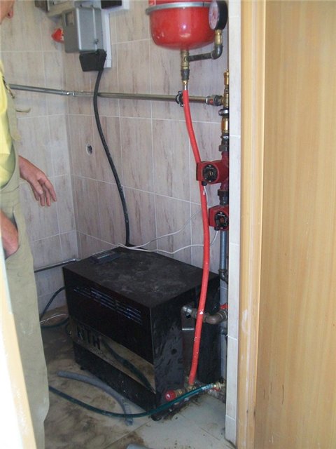

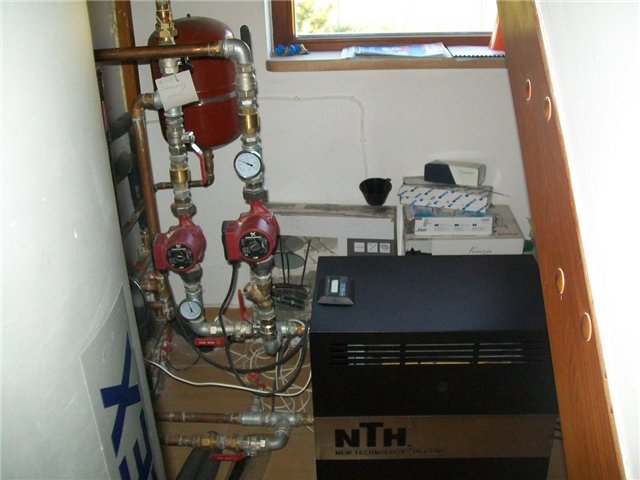

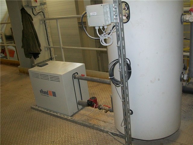

Четкого обоснования в охаивании я что-то не приметил. Ну да Бог с Вами...
Нужен фото-отчет? Пожалуйста:
- индукционный котел установлен в системе отопления и снабжения горячей водой офисных и производственных помещений общей площадью 260м2 в горных районах Слёнска:
- индукционный котел установлен в системе отопления и снабжения горячей водой в доме 150м2 на севере Польши:
- индукционный котел на технологической линии подогревает за 1 час около тонны колодезной воды (между прочим очень жесткой):

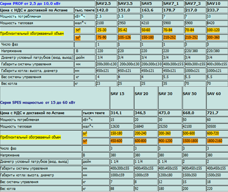

Интересная дискуссия на форуме "Индукционные котлы отзывы и приговор". Каждый имеет свою точку зрения и аргументы. Может соглашусь, что ..."индукционные котлы в какой-то мере товар элитарный", но только по одной причине - лимиты на потребление электроэнергии в качестве отопления. На дополнительные лимиты получить согласование и разрешение иногда просто невозможно. Согласитесь, потребляемое количество электрической энергии котлом значительное и требует устройства надежных электрических сетей. При отсутствии других источников энергии, может это и оправдано, но при наличии иных целесообразность установки индукционных котлов надо еще доказать.
Уважаемый NTH, не обязательно заходить на форумы и оставлять отзывы о продукции. Вы занимаетесь ее производством, реализацией, шеф монтажом (могу в чем-то ошибаться, все же сферу ваших интересов не знаю). Технические характеристики индукционного котла не совсем привлекательные. Кроме КПД 98-99% все остальное не впечатляет.
Характеристики индукционных котлов
Просмотрите сами технические параметры и посчитайте. Средняя площадь жилого дома 120-160 кв.м. При установке индукционного котла необходимо (приблизительно) 10-15 кВт в час электроэнергии только на отопление. Учитывайте, что сеть должна быть трехфазной. Умножьте на время работы котла, число дней и стоимость электроэнергии… вы получите только эксплуатационные затраты на отопление. Это довольно большая сумма. Если еще взять стоимость оборудования, сетей электроснабжения, то отопление дома будет стоить огромную сумму и это будет даже не Мерседес, а машина с Формулы 1… Вот только кто оплатит расходы на отопление…

shuravi писал(а):Просмотрите сами технические параметры и посчитайте. Средняя площадь жилого дома 120-160 кв.м. При установке индукционного котла необходимо (приблизительно) 10-15 кВт в час электроэнергии только на отопление.
Если Вы думаете, что мы не считаемся с этими параметрами, то Вы ошибаетесь. В домах, где тепловые потери составляют 240 - 360 квт/сут мы не рекомендуем применение инд. котлов. Уже несколько лет в Европе действует закон, согласно которому каждый дом обязан иметь энергетическое свидетельство. При продаже/покупке или строительстве дома должен быть документ в котором указаны тепловые потери дома выраженные в квт/м2/год. Этот показатель не должен превышать 100квт/м2/год в старых домах. На второй фотографии инд. котел установлен в доме с тепловыми потерями 28квт/м2/год. Год - это отопительный сезон. Расходы на отопление не превышают 150долл.сша в самый холодный месяц. Конечно, если бы владелец дома грел дом углем, расходы бы были гораздо меньше, но для него удобство важнее. Мы предоставили ему расходы на отопление углем, пропан-бутаном и нашим котлом (газовой магистрали нет). Он выбрал наш котел, потому что часто выезжает, дома никого нет. Система управления стабильно держит температуру в помещениях.
В расчетах мы пользуемся показателем, который называется градусо-дни, для данного региона. С достоточной точностью рассчитываем расходы на отопление.
Прошу обратить внимание на очень важную вещь, которая теряется в подобных дискуссиях - котлы в первую очередь не греют помещение, а компенсируют тепловые потери. Если Ваш котел работает круглые сутки, то Вы греете не дом, а атмосферу.
Для того, чтобы узнать, сколько мы будем платить за отопление не нужно умножать мощность котла на 24 часа и на 30 дней. Нужно пригласить специалиста, который с помощью термовизии измерит Ваши потери и рассчитает потери за отопительный сезон.

NTH писал(а):Если Вы думаете, что мы не считаемся с этими параметрами, то Вы ошибаетесь. В домах, где тепловые потери составляют 240 - 360 квт/сут мы не рекомендуем применение инд. котлов... в Европе действует закон, согласно которому каждый дом обязан иметь энергетическое свидетельство... показатель не должен превышать 100квт/м2/год в старых домах. На второй фотографии :?: ... это отопительный сезон. Расходы на отопление не превышают 150долл.сша в самый холодный месяц...котлы в первую очередь не греют помещение, а компенсируют тепловые потери. Если Ваш котел работает круглые сутки, то Вы греете не дом, а атмосферу...не нужно умножать мощность котла на 24 часа и на 30 дней. Нужно пригласить специалиста, который с помощью термовизии измерит Ваши потери и рассчитает потери за отопительный сезон.
Уважаемый NTH, не надо лукавить, ведь приглашая специалиста, который будет замерять тепловые потери, мы получим с вами только теоретические рекомендации и расчеты. Тепла не будет - дом не термос, которому нужна компенсация теплопотерь, дом нужно отапливать, в нем проживают, отдыхают, перемещаются, ... живут люди. У нас нет энергетического паспорта дома, но расчеты тепловых потерь при проектировании нового строительства проводятся уже поновому СНИПу 41-01-2003, где все европейские нормы и условия соблюдены. Естественно, тепловые потери должны быть сведены к минимуму, должна быть установлена автоматика регулировки температуры каждого помещения, экономный режим работы котла. Эти мероприятия позволяют выполнять даже некоторые модели твердотопливных котлов, не говоря о газовых, и на жидком топливе. Не буду перечислять типы, модели - это не сравнение типов котлов. Вопрос задан был простой: трехфазный ввод (стоимость), лимиты на электроэнергию (разрешение на ее использование для отопления дома) и сколько это отопление стоит домику в 120-160 кв.м. :!: :?: И не надо утверждать, что топится атмосфера, КПД газовых котлов 4 поколения 95-96%, а при установке датчиков и регулировки температурного режима явная экономия... Твердотопливные современные котлы достигают КПД 91-93 % ... Отопление, или если вам угодно, компенсация потерь тепла за счет устройства инфракрасного пленочного пола по всей площади дома в 150 кв.м. будет потреблять максимально 6-9 кВт/сутки. А вы говорите о рациональности и экономии при установочной мощности индукционного котла 10-15 кВт/час,…
И еще... хотелось посмотреть ваши фотографии, но их почему-то нет, только упоминание. Наверное, удалены модераторами форума, ведь ссылки на сторонние ресурсы ограничены правилами размещения публикаций. Если не трудно, разместите их на форуме, довольно интересно будет посмотреть.

shuravi писал(а):хотелось посмотреть ваши фотографии, но их почему-то нет, только упоминание. Наверное, удалены модераторами форума,
Фотографии я вижу. Почему у Вас их не видно сказать не могу :?:
