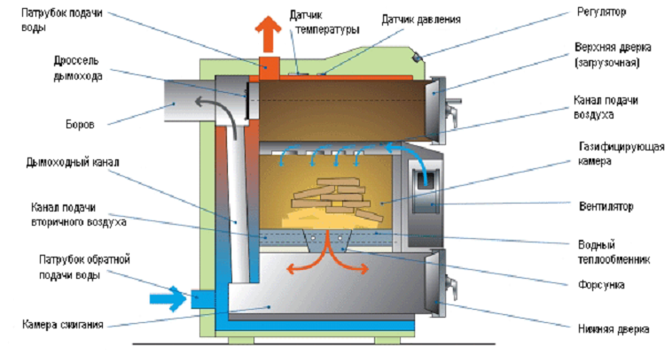

Самостоятельно сделать можно много полезных вещей, например, можно создавать котлы отопительные своими руками и это вполне реально. Наиболее легким в изготовлении будет являться агрегат, который работает на топливе твердого типа.
Устройства на природном газе делать самостоятельно - это достаточно рискованно, да и официально это запрещено. Отопительный прибор электрического типа - это неэффективно по очень многим параметрам. А оборудование, работающее на топливе жидкого типа, имеет смысл создавать только в случае наличия в избытке соответствующего ресурса, и возможности приобретать его по выгодной цене.
Среди всех подвидов твердотопливных устройств наиболее интересным выглядит вариант, который представляет собой пиролизный котел. Он позволит гораздо реже (каждые 12 часов) закладывать дрова в топку, чем в стандартном аналогичном агрегате. При конструировании придется позаботиться о принудительной тяге, а также о большой емкости для воды, например, литров на 500. По своим размерам это оборудование может составлять 1,5х0,75х1,7 метра, а по мощности получится агрегат на 50 киловатт. Основные материалы представляют собой листы из стали, чугуна и асбеста.
Но какая принципиальная схема пиролизного котла будет наиболее эффективной, и можно ли их применять в домах из дерева?

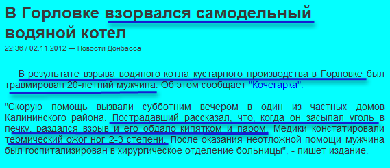

Возможно изготовить отопительный котел своими руками. Только не стоит быть чересчур самоуверенным при его изготовлении. Проконсультируйтесь, ознакомьтесь с технической литературой, действующими нормами и правилами при изготовлении и эксплуатации отопительных котлов. Даже твердотопливные самодельные котлы могут принести "сюрприз" своему владельцу. Последняя информация на эту тему из Донбасса.
Взхрыв твердотопливного самодельного котла

perslim писал(а):Возможно изготовить отопительный котел своими руками. Только не стоит быть чересчур самоуверенным при его изготовлении. Проконсультируйтесь, ознакомьтесь с технической литературой, действующими нормами и правилами при изготовлении и эксплуатации отопительных котлов. Даже твердотопливные самодельные котлы могут принести "сюрприз" своему владельцу. Последняя информация на эту тему из Донбасса.
Опасность любого отопительного котла, который работает на водном или аналогичном ему контуре, прямо пропорциональна объёму водного барабана котла. Естественно повисит риск взрыва и мощность котла. То есть одно дело, если рванёт котёл, который отапливал целый подъезд в высотке и совсем другое, если рванёт котёл, который отапливал маленький дом с площадью 100 квадратов.
Для того чтобы обезопасить себя от возможных последствий котёл надо размещать так, чтобы его взрыв не вызвал серьёзных обрушений дома и не нанёс вред например детям в детской, спящим в спальне или завтракающим в столовой людям.
