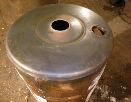

Берем бочку, которая изготовлена из металлического сырья высокого качества. Толщина ее стенок желательно не должна быть меньше, чем 2 миллиметра.
По сути, вместо сложно-конструктивной печи длительного горения своими руками можно изготовить котел пиролизного типа. Например, из вышеуказанного металла, но можно создать и кирпичную печь, которая будет работать по аналогичному принципу.
В зависимости от габаритов конструкции, сгорать дрова могут по времени даже 2-3 дня. Хотя, скорее всего, если не разобраться во всех тонкостях, то все ограничится часами примерно 20-тью.
В общем, делаем огнестойкую бочку, в бок от которой ставим дымоотвод, а дно выполняем с максимальным коэффициентом герметичности. Аналогично подходим и к конструкции из кирпича. Закладка топлива должна производится не выше уровня боковой дымоотводной трубы.
