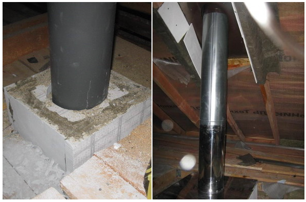

Для большего удобства и надежности выполненных работ вам лучше в качестве дымоходной трубы использовать современную дымоходную трубу сделанную по принципу "сэндвич" и крышную разделку со свинцовым "фартуком". Конструкция представляет собой внутреннюю трубу, теплоизоляцию и наружную оболочку. В перекрытии так же необходимо предусмотреть защиту от возгорания. Проще всего приобрести листы толщиной 30 - 40 мм Супер Изола и сделать из них короб. Стыки короба проклеить термостойкой мастикой.Проход короба через перекрытие сверху и снизу закрыть декоративными металлическими пластинами.
Проход дымоходной трубы через перекрытие с устройством короба

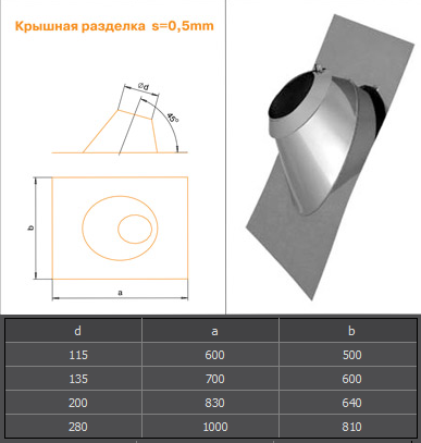

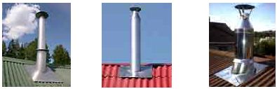

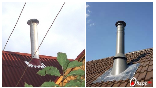

Для обеспечения надежного прохода через шиферную кровлю, вам нужно приобрести специальный кровельный "проход для круглых труб", лучше всего с основой свинцового фартука.
Крышная разделка с фартуком

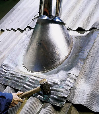

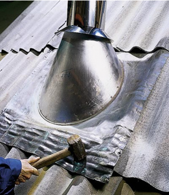

Пластичность фартука позволяет легко приобретать форму волнистого шифера. Свинец не подвержен коррозии, долговечен. Окисел свинца на поверхности защитит его от соприкосновения с атмосферным воздухом и обеспечивает его устойчивость к агрессивной среде.
Верх фартука заводится под ряд шифера, боковины укладывают сверху, фартуку придают форму кровельного покрытия.png
Боковой и нижний край фартука кровельного прохода укладываются поверх волнистого шифера, верхний край заводится под верхний ряд. В случае расположения трубы на коньке кровли - верхний край фартука "заводится" под коньковую планку. Стык дымоходной трубы и фартука кровельного прохода прикрывает уплотнительная манжета. Манжета огнестойкая, она обеспечивает плотность примыкания и отвод атмосферных вод.
