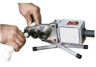

Здравствуйте, хочу поменять трубы в квартире на полипропиленовые, не совсем понял как их присоединить. Поделитесь инфой, плиз, как соединить полипропиленовые трубы

Не понял вопроса, полипропилен соединяется сваркой, нужен специальный паяльник, такой как на рисунке. Или как-то еще можно?

Да, это я знаю, но видел соединения встык, а иногда еще сверху коротенькие трубки надеты.
Vladislav Istomin
Сообщения: 17
Бонусы: 0.00
Тема: Re: Как правильно соединить полипропиленовые трубы?
А ты про муфты. Если труба тонкая, то для стыковки нужны муфты, а толстые обычно прямо так сваривают.
