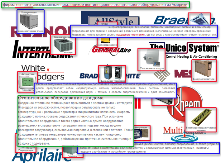

vovamurzin писал(а):какая схема подойдет не скажу, но могу посоветвовать посмотреть здесь
Совет более чем нерациональный для рядового загородного коттеджа, а тем более дачи. Ваш совет на форуме - продвижение ресурса, только чтобы обратили внимание на работу компании ТГСВ (ООО "Глобал Маркет")...
...воздушное отопление...
Устройство воздушного отопления в доме, даже с учетом, что тут применяются энергосберегающие технологии - дорогое удовольствие. Оборудование, комплектующие, материалы "из-за бугра", все в "зеленых рублях" по курсу не ниже 35,0 ..., проектирование и монтаж ОЧЕНЬ дорогие, обслуживание(сервис), настройка, эксплуатация - "влетает в копеечку". Все это для элитного жилья, для владельцев с «тугим кошельком»...
