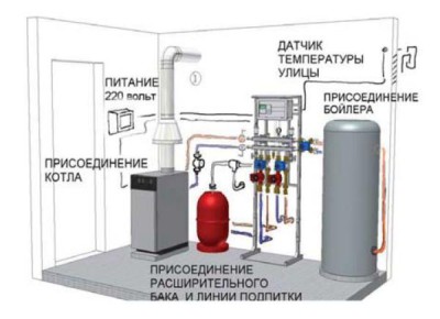

Саша Аюпов
Сообщения: 16
Бонусы: 0.00
Тема: Re: Как сделать обвязку котла отопления?
Пожалуй, я выложу схему обвязки котла для стремящихся сэкономить на услугах профессионалов и самостоятельно смонтировать обвязку котла. Она наглядно показывает, какие фильтры и краны монтировать на конкретной трубе. Не забудьте, впрочем, заглянуть в инструкцию по эксплуатации именно Вашего устройства!

Raven123
Сообщения: 16
Бонусы: 0.00
Благодарю! А Вы не знаете, где именно в закрытой системе и как монтировать дополнительный бак?
Mike Grigorieff
Сообщения: 12
Бонусы: 0.00
Такой бак монтировать нужно на обратке системы отопления, и лучше поближе к самому устройству.
