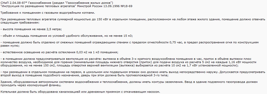

Как выбрать твердотопливный котел? Вы сами пишете, что у вас котел в наличии правильнее будет сформулировать вопрос так: какие требования нужны для установки котла в соответствии с нормами. В соответствии с нормами общие требования по установке бытовых твердотопливных и газовых котлов одинаковые.
Высота помещения должна быть не менее 2,5 метра.
Органичения на размер котельной

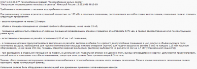

Кроме ограничения высоты, есть норма по объему. Звучит вроде так "объем помещения должен быть не менее 15куб + 0,1куб на каждый киловатт, но не менее 18куб.".
Ограничение на размеры котельной
При стандартных потолках в 2,5 м, минимальный размер - 7,2кв, т.е 2,4х3.
