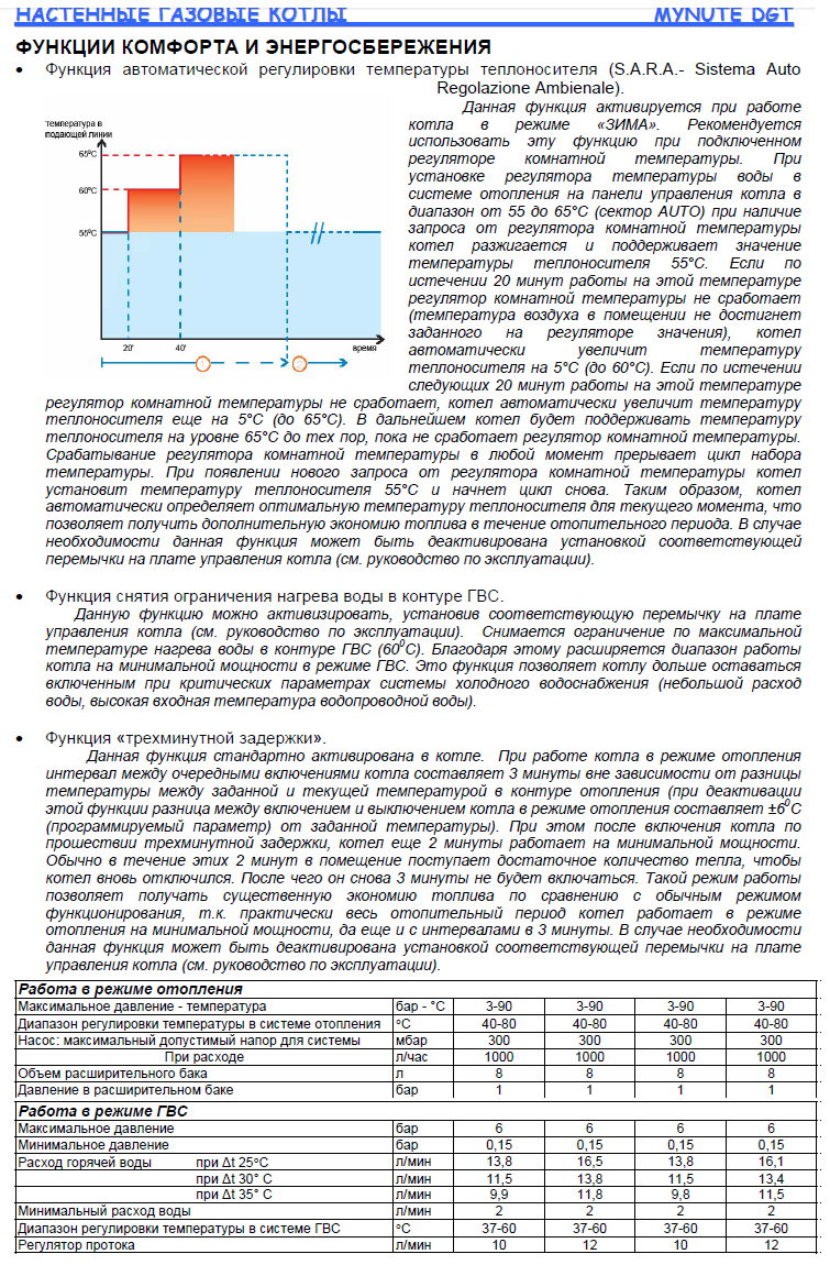

Вам правильно советуют просмотреть инструкция по эксплуатации вашего котла и выполнить его настройку и регулировку. Котлы Бетертта просты в эксплуатации и настройке режимов работы. Вот некоторые выдержки из инструкции в настенным котлам.
из инструкции к настенным газовым котлам Бететта
