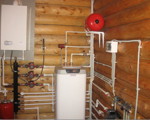

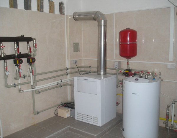

Безусловно, для размещения котельной в индивидуальном доме должен быть разработанный и согласованный проект. Работа по устройству котельной и монтажу оборудования должны выполняться специалистами имеющих право на ведение данного вида работ. Котел и оборудование должно быть сертифицированное и иметь разрешение на эксплуатацию. Варианты размещения котельных в деревянном доме: в подвальном помещении
в выделенном помещении дома

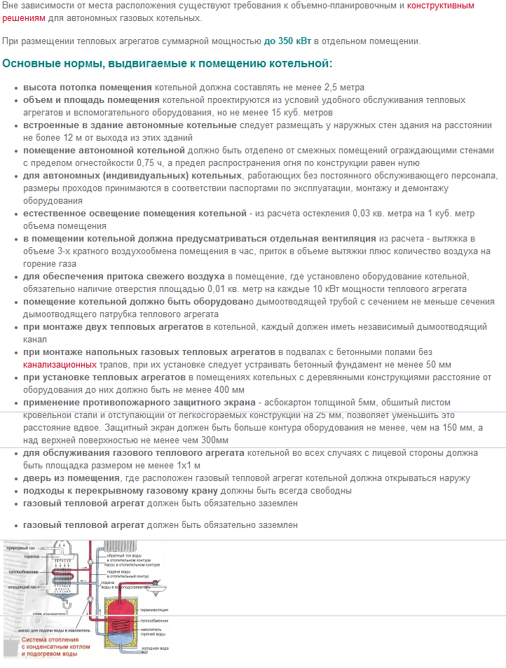

Считаю нет необходимости пересказывать правила размещения котельной в загородном доме и нормативы. Лучше посмотрите скрин. Выбор помещения для размещения котла зависит от его мощности.

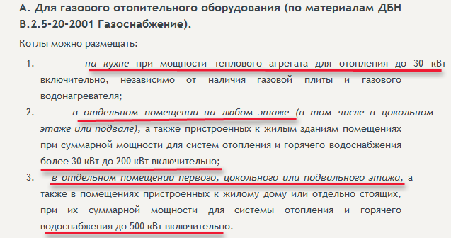

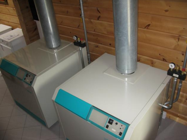

Размещения котлов на газовом топливе
. Выбранное помещение должно соответствовать нормам.
Основные нормы, выдвигаемые к помещению котельной

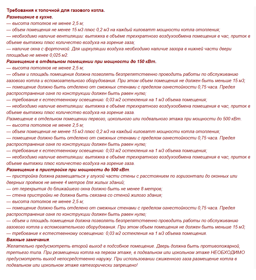

Газовые котлы, размещаемые в загородном доме (в топочной) должны размещаться в соответствии с действующими нормами.
Требования к топочной для газового котла
. Пренебрегать этими нормами не стоит - в комплексе, с отрегулированной автоматикой котла, они обеспечивают их безопасную эксплуатацию.
