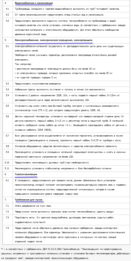

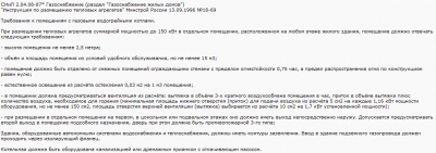

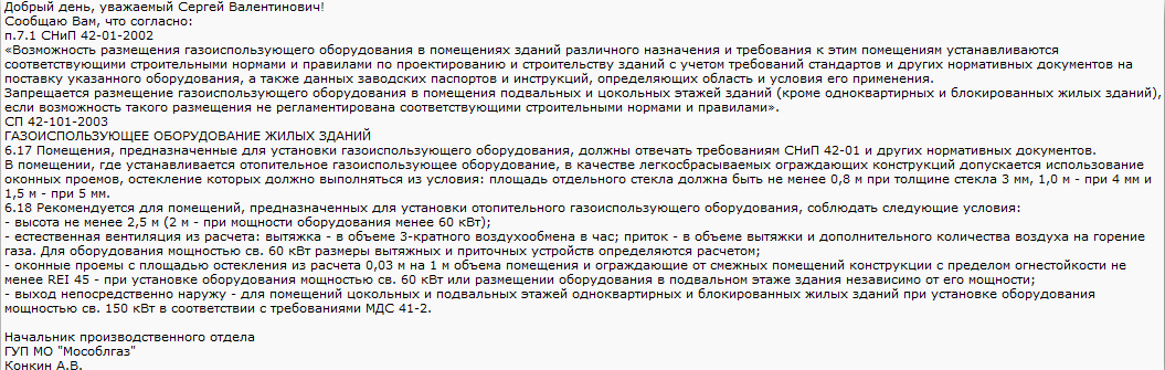

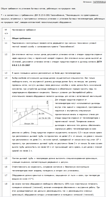

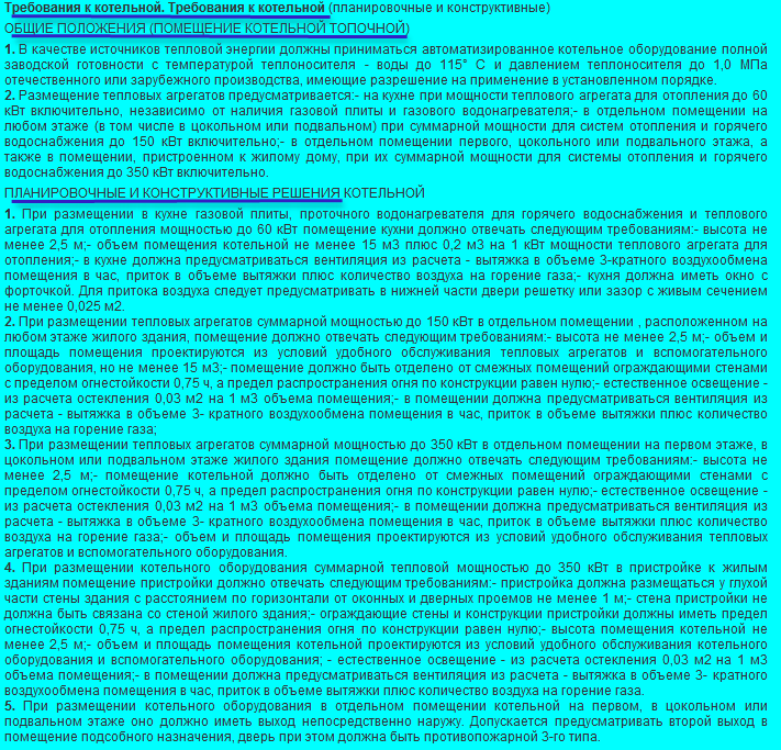

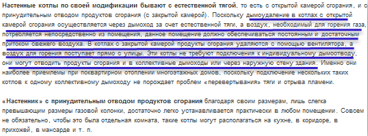

leshik_k писал(а):Подскажите пожалуйста, кто знает, если какая-то специфика выбора и установки газового котла (настенник) В помещение с деревянной внутренней обшивкой (вагонка, лак). Надо изолировать чем-то стену, прежде чем устанавливать котел? Так же по фирме-марке котла прошу совета. Дом 120 квадратных метров. Хотим также, чтобы при помощи котла можно было организовать горячее водоснабжение.

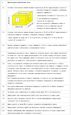

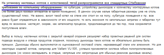

На установку настенных котлов с естественной тягой распространяются ... требования .png
Требования на установку котлов
Вопрос заданный в теме "Котлы отопления газовые настенные отзывы" по своей сути - разработка проектного решения установки газового котла в жилом доме для отопления и горячего водоснабжения. Естественно все сказанное будет носить рекомендательный характер вам необходимо разработать проект, и согласовать его в газоснабжающей организации и выполнять монтаж должны специалисты, имеющие право на выполнение работ. Окончание работ подтверждается Актом на установленное оборудование.
модификации настенных котлов

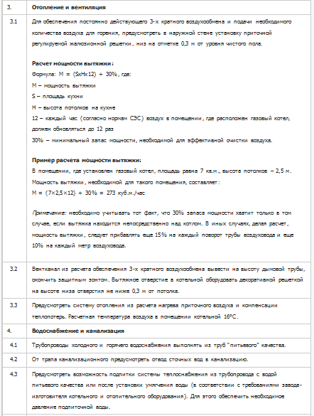

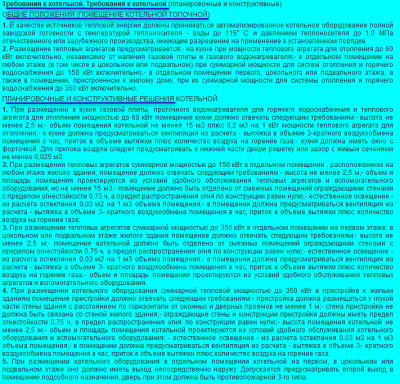

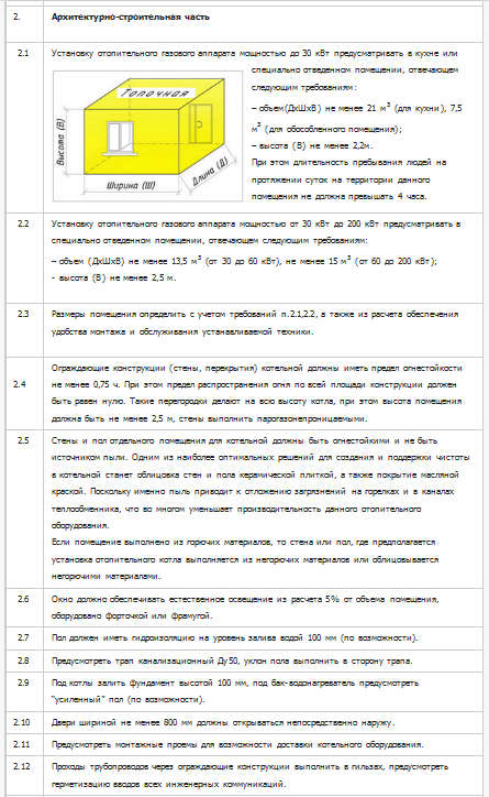

Теперь по-порядку:

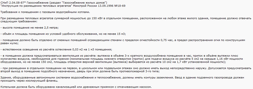

- на любой тип котла настенный или напольный распространяются все стандартные нормы СНиПа Чтобы было проще ориентироваться и не было испорченного телефона сделал скрин
Требования к котельной

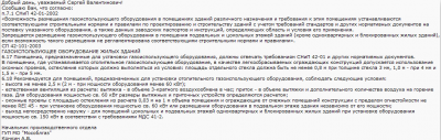

Письмо Начальника производственного отдела КОНКИНА
- правила установки настенного котла есть в паспорте, прилагаемого к котлу.
-газопровод не должен проходить ближе 500 мм от электрического щита (автомата)
-Котел имеет вес порядка 50 кг и крепление его должно быть выполнено надежно. Вагонка, вряд ли подходит для этих целей и вы не описали материал стен. Потому этот вопрос открытый…
- по марке котла. Двухконтурный котел на вашу площадь (обем?) 15-17 квт, но горячая вода будет теплой и при работе котла в режиме водоснабжения, котел работает в форсированном режиме (рассматриваем экстрим) снижается температура теплоносителя в системе отопления. Увеличение мощности котла приводит к затратам на потребление газа. Это касается всех типов двухконтурных котлов… Т.е. вам придется брать котел с запасом мощности 20-25 квт. Фирму не пишу по простой причине: мое мнение- надо устанавливать котел последнего поколения с автоматикой и регулировкой температуры каждого помещения , а это весьма затратно…
ограничения на размеры котельной
Общие требования по установке бытовых котлов, работающих на природном газе.png
Архитектурно-строительная часть
Водоснабжение и канализация_Требование для пуска
Отопление и вентиляция
