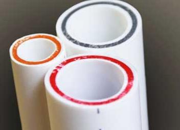

Монтаж армированных стекловолокном труб аналогичен сборке обычных полипропиленовых. Отличием является одно: необходимо тщательно производить зачистку склеиваемых поверхностей. Сделал скриншот структуры армированной трубы:
