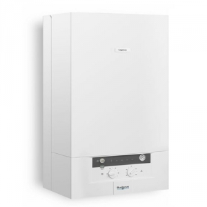

Итак, продолжаю - котел buderus logamax u032 24k - довольно таки интересное предложение на рынке. Котел средней мощности, с принудительным удалением продуктов сгорания, два контура, настенная установка, закрытая камера сгорания. Высокий коэффициент полезного действия - до 92% (но сегодня, по моим наблюдениям, очень много котлов с КПД за 90%). Котел симпатичный внешне и удобный по размерам, можно сказать, даже компактный, всего 70х40х29,5 см. Регулируемая мощность от 7 кВт и до максимум в 24 кВт, которую вы выставляете в зависимости от требований отопления или просто подогрева воды. Хорошо и то, что данный котел хорошо подходит для людей типа меня (не особенно разбирающихся) - простое управление, специальные функции регулирования, индикация ошибок на небольшом ярком дисплее, электронное зажигание котла (сегодня вроде как абсолютно большинство на таком), быстрая настройка необходимых функций, доступ ко всем необходимым узлам для профилактических работ, диагностики, ремонта и так далее. Цена котла в разных интернет-магазинах примерно 25к рублей, что терпимо, особенно учитывая тот факт, что котел способен обогреть помещение до 240 квадратных метров. А это конкретный коттедж или дом в 2 этажа):-) Единственное, стоит обязательно учитывать расходы!!

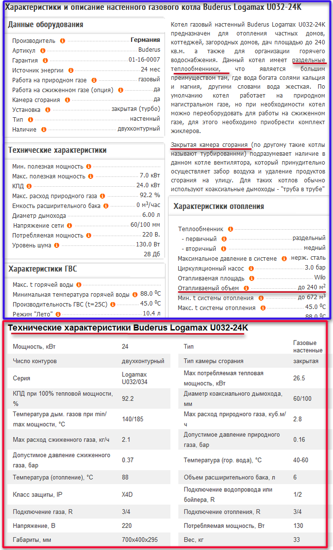

... котел buderus logamax u032 24k - довольно таки интересное предложение на рынке. Котел средней мощности, с принудительным удалением продуктов сгорания, два контура, настенная установка, закрытая камера сгорания. ... обязательно учитывать расходы!!
Не понятно, зачем такая информация на форуме - технические данные из интернет магазина составленные копирайтерами, порой далеко не понимающими, что они пишут. Даже на различных ресурсах даются слишком пространные, рекламные,
Характеристики и описание настенного газового котла Buderus Logamax U032-24K.png
не совсем корректные технические характеристики котлов... Это словоблудие на форуме и оно вряд ли так необходимо...

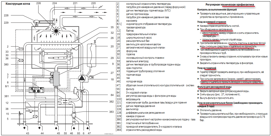

Вот вы указали: "средней мощности, с принудительным удалением продуктов сгорания" Прошу прощения, но каким устройством проводится это принудительное удаление продуктов сгорания? Посмотрите сами небольшой скрин из "Паспорта ... котла Buderus-Logamax-U032-24-K".
Конструкция котла Buderus-Logamax-U032-24-K, техническая профилактика
Тут, все написано немного иначе.
Модельный ряд только компании Buderus значительный и если вы решитесь описывать достоинства и параметры каждого типа котла в отдельности - это будет :? целый сборник рекламы, как в интернет магазине.

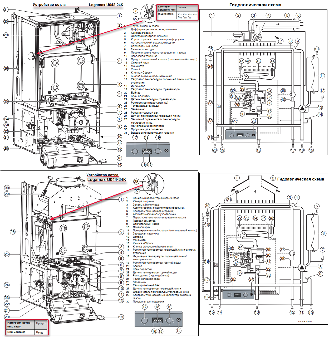

Александр Кириченко писал(а):... котел buderus logamax u044 24k, ... чем же он отличается от котла с маркировкой U042-24K, ... это тупо одинаковые котлы - мощность, размеры, даже вес ...
Котлы по техническим параметрам практически одинаковые, отличаются только методом монтажа и отвода газов. Посмотрите сами схему.
BUDERUS Logamax U042-24K, U044-24K
U042-24K имеет больше вариантов монтажа...
