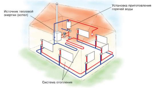

Отопление дома своими руками
Схема системы отопления частного дома должна полностью отвечать своему основному предназначению – обеспечивать возможность нагрева воздуха в помещении до температуры 18-25 градусов зимой и в межсезонье, полностью компенсируя естественные потери тепла через окна и двери. Мы уже не представляем свой быт без элементарных удобств, поэтому устройство системы отопления частного дома стало осознанной необходимостью, позволяющей обеспечить жителю сельской местности достойный уровень проживания.
В идеале схема системы отопления частного дома выбирается еще до начала его строительства, но и тогда, когда дом прослужил вам много лет не поздно заняться его благоустройством. Если в населенном пункте проложена теплоцентраль общего пользования, то лучше подключиться к ней. А если ее нет или она не внушает доверия, то проще применить автономную схема системы отопления частного дома. Только не доверяйте это серьезное дело доморощенным мастерам. Теплотехника, наука сложная, и требует к себе глубокого уважения.
Схемы системы отопления частного дома
Качественное отопление частного дома зависит от многих факторов. Это и правильная разводка системы отопления частных домов, от которой зависит не только равномерный прогрев всех помещений, но и вообще способность системы к обогреву. Можно немало привести примеров, когда после солидных затрат на монтаж отопления удавалось только довести до кипения воду в нагревательном котле, но двигаться по трубам она наотрез отказывалась из-за ошибок в монтаже.
Это и технико-экономический расчет, который позволит правильно выбрать необходимое оборудование для устройства системы отопления частного дома, что позволит уменьшить расход потребляемого топлива при максимальной его теплоотдаче. И, конечно же, качественный монтаж нагревательных приборов, трубопроводов, запорной арматуры, приборов контроля и т.п.
Всю эту работу должен выполнять профессионал, хотя многие “домашние мастера на все руки” и делают отопление в частном доме своими руками. Да, в этом случае стоимость системы отопления частного дома увеличится. Но скупой платит дважды! Сначала – когда делает и радуется, что дешево. А второй раз – когда вдоволь намучавшись в холодном доме, не только заново переделывает всю работу, но и меняет испорченные дорогостоящие материалы. А это не способствует снижению стоимость системы отопления частного дома.

Отопление дома своими руками вполне возможно смонтировать и не специалист, если имеется проект теплоснабжения. Разработать самостоятельно правильную и эффективную схему теплоснабжения дома значительно сложнее. Схема, предложенная к статье, как раз и показывает это. При установке шести нагревательных прибора и емкости воды в системе не более 50 литров, а котла с циркуляционным насосом тут бы сделать однотрубную разводку с подсоединением к трубе (кольцу) радиаторов иначе, через байпас это позволит регулировать температуру в помещении и избежать второй параллельной трубы. Но это мое мнение.

На Вашем рисунке Схема системы отопления частного дома полностью не отвечает своему природному назначению циркуляции. Всё делается по другому и просто и делать нужно не так как учили.

Dark17 писал(а):На Вашем рисунке Схема системы отопления частного дома полностью не отвечает своему природному назначению циркуляции. Всё делается по другому и просто и делать нужно не так как учили...
Видео не совсем «добротное»... И делать систему отопления нужно так, как учат в бурсе и подтверждает практика эксплуатации... ;)
Действительно все делается не так как показано в видео ролике. Устройство "открытой" однотрубной системы с принудительной циркуляцией и расширительным баком не совсем верно. Расширительный (утепленный) бак нужен при устройстве "самотечной" системы. Когда топочная располагается в самой низкой точке (подвале), а раздача теплоносителя начинается с верхних этажей дома.
При принудительной циркуляции, делается замкнутая система, без расширительного бака. Вместо него в котельной (топочной), в системе устанавливается «компенсационный» (гидравлический) бак -. «Завоздушивание» системы в частном доме - редкий случай (систему сливают не часто). Достаточно на радиаторах установки крана "Маевского" и в самой верхней точке установить воздушный клапан. Принудительная циркуляция теплоносителя «выгонит» весь воздух из системы через эти приспособления.
