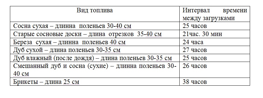

Ниже на примере котла Candle (Кендл) M-20 приведены ориентировочные данные по результатам испытаний различных видов дров при номинальной загрузке котла (температура на улице от -7 до – 1). При этом следует иметь ввиду, что котлы длительного горения Candle довольно либерально относятся к влажности топлива. Большинство других котлов этого типа очень привередливы относительно влажности дров.
Наилучшие показатели во время испытаний (38 часов) продемонстрировал спрессованные в брикеты опилки. Но у брикетов есть и существенный недостаток – высокая, по сравнению с дровами, стоимость.
