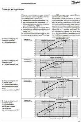

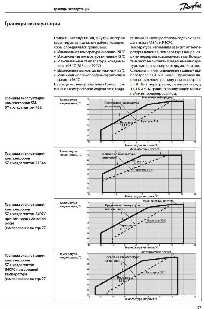

Грамм по допуску конденсации , на примере спирального Данфос, СМ серия:
Добавлено после 4 минуты 13 секунд: Если из практики то 12 компрессоров SM185 в составе машин на одном обьекте отработали уже 7 сезонов с конденсацией 70гр.С.- т.е. подача теплоносителя в радиаторную систему отопления - 65гр.С.
Это не графики,это границы применения. Вы хотите сказать,что у вас нагрев на всасывании идет по граничной кривой? Если что,обычно он лежит между граничными кривыми.И рабочая кривая,разумеется,не указана на картинке,предоставляемой производителем. Или может быть у вас давление фреона по стороне низкого давления 2-2.5 бар?:) В таком случае,допущу,что 65 градусов быть может.В противном случае вердикт-чушь. Впрочем,если у вас есть фото всех температур и давлений контуров-прошу в студию.Если бы вы ссылались на протоколы испытаний или еще лучше,отчеты и тесты реального объекта,желательно еще кем то заверенные-нет проблем. А так,это макулатура.
Это границы нормативных значений работы компрессора - на которые ориентируются все при проектировании ХМ или ТН. При выходе за рамки - аварийный режим,-как правило получаем высокую температуру нагнетательного порта и вскоре выход из строя. Пунктирная линия - 2а значения перегрева паров между конденсацией и нагнетанием т.е. при снижении температуры кипения на всасе, напрямую зависим и от нагнетания, дабы не ушатать компрессора.
Это можно, если модераторы не сочтут за рекламу. Тесты проводим в обязательном порядке, раз положено для всех производителей, независимые замеры периодически тоже проводят- сами клиенты и т.п. т.к. в СНГ пока нет ассоциации ТН.
