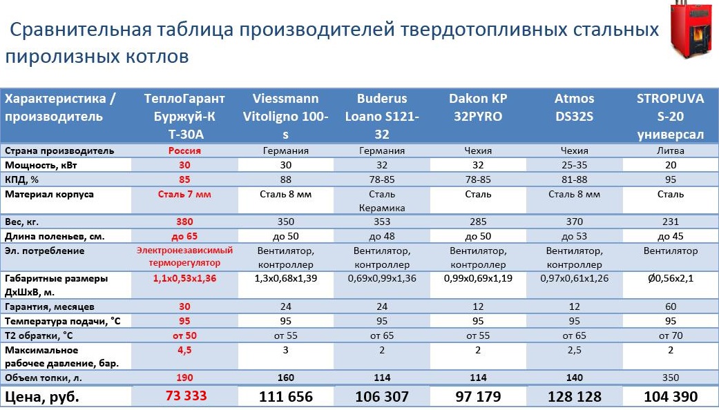

Стоит такой котел действительно недешево. Я не являюсь рекламным представителем или сторонником какой-либо фирмы-производителя, поэтому привожу информацию с первого попавшегося сайта. В данном случае повезло компании "Буржуй-К". Здесь есть информация о котлах различных производителях и, что очень важно, ориентировочная стоимость (прошлогодняя). Насколько это дорого, судите сами:
Характеристики и цены на пиролизные котлы

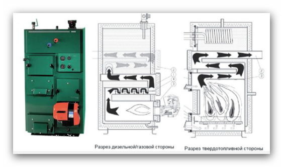

Разные типы многотопливных котлов имеют различные требования. Принцип работы котлорв этого типа основан на двух, трех топочных с различными типами горелок и топки для твердого топлива.
Принцип работы некоторых многотопливных котлов

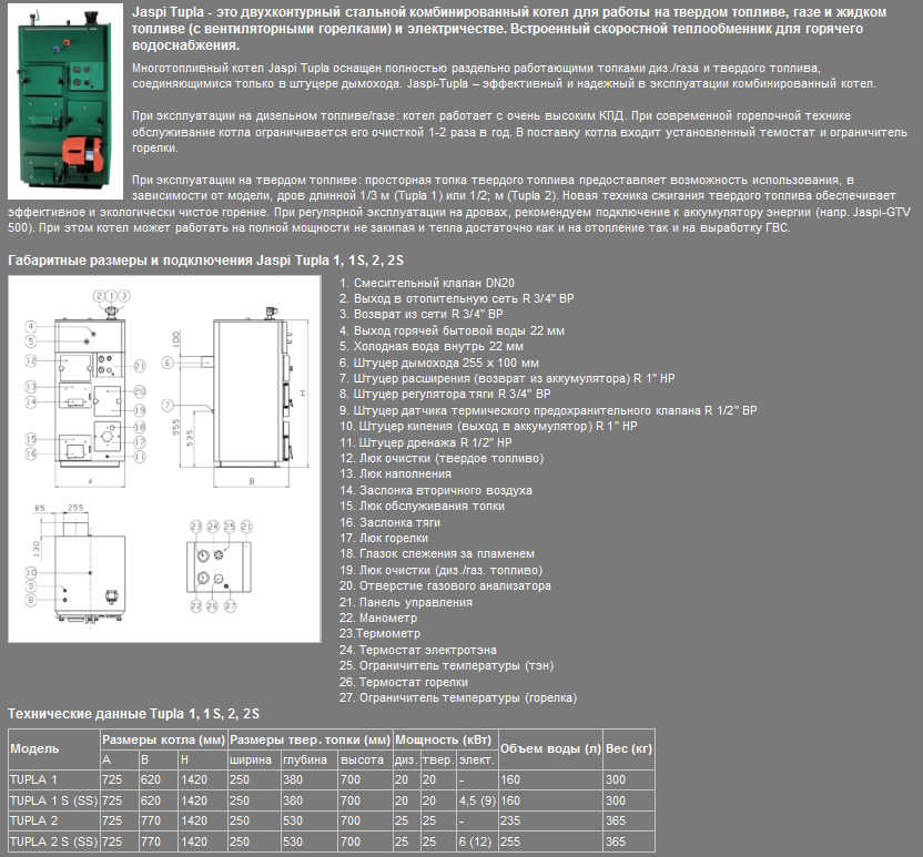

Котлы могут работать на различных видах твердого, жидкого топлива и газа. Яркий представитель из Финляндии котел Jaspi Tupla . Но стоимость....
двухконтурный стальной комбинированный котел Jaspi Tupla
Универсальность котлов привлекает, но и значительно усложняется конструкция котла, его система автоматики, наладки и обслуживания.
