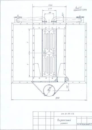

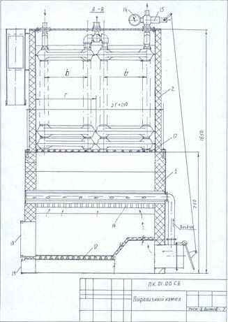

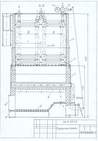

Пиролизный котел можно собрать самостоятельно, были бы чертежи и схемы. Для изготовления котла понадобятся следующие материалы:
• лист стали, толщиной 4 мм;
• стальная труба, толщиной 4 мм;
• несколько разновидностей профильных труб;
• круглый прут 20 мм толщины;
• несколько пачек электродов;
• вентилятор центробежный;
• кирпич шамотный;
• автоматика для регулирования температуры.
Рассчитать точное количество материала можно, если изучить про пиролизный котел своими руками чертежи. В интернете много платных чертежей, если руководствоваться теми чертежами, которые выложены ниже, то получается вполне сносный агрегат.
пиролизный котел своими руками чертежи часть 1
пиролизный котел своими руками чертежи часть 2
пиролизный котел своими руками чертежи часть 3
Пиролизный котел по вышеуказанному чертежу при максимальном режиме работы достигает мощности 17 кВт, при минимальном режиме работы – 7 кВт. Данный котел поддается регулировке даже при условии естественной циркуляции воздуха. В качестве топлива можно использовать дрова, уголь, торф и опилки. Если учитывать только максимальную мощность, то при закладке в топочный бункер максимальной порции топлива длительность горения составит 9 часов. Если же брать в расчет минимальную мощность пиролизного котла, то длительность горения может достигать до 20 часов. Как видите, пиролизный котел своими руками собрать вполне возможно.
