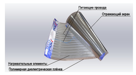

ПЛЭН – это пленочно-лучистый электронагреватель, который в последние годы используется, как альтернатива существующим системам отопления. Пленочный электронагреватель на первый взгляд представляет собой свернутый в рулон полосатый полиэтилен. В роли полос выступают специальные многослойные резисторы, которые выделяют тепло в результате прохождения по ним электрического тока.
Внешний вид и устройство пленочного электронагревателя.
Разработчики утверждают, что отопление плэн действует по «солнечному» принципу. Резисторы излучают электромагнитные волны длиной 9 мкм (инфракрасный диапазон), которые нагревают окружающие предметы (стены, пол, мебель), а от них и окружающий воздух. По внешним признакам подобная система отопления напоминает широко известный «теплый пол». Но, у плэн есть принципиальное отличие – он крепится не на полу, а на потолке. Именно этот момент вызывает массу критических замечаний пользователей, которые сводятся к тому, что согласно законам физики гораздо эффективнее размещать нагреватели в нижней части помещения с тем, чтобы обеспечить конвективное перемещение воздушных масс.
Сегодня мы не ставим цель переубеждать кого-либо, а просто констатируем факт — несмотря на то, что плэн отопление отзывы вызывает самые противоречивые, этот вид организации теплоснабжения дома имеет право на существование. Положительный опыт практического использования инфракрасного отопления плэн дает ему это право. Если же вам хочется не только убедиться на практике в его действенности, но и докопаться до теоретического обоснования – пишите, будем разбираться.

Плэн отопление отзывы имебт противоречивые, как и заметил автор. Я устанавливал это оборудование только в том случае, если бы был готов оплачивать немалые траты на электроэнергию.
