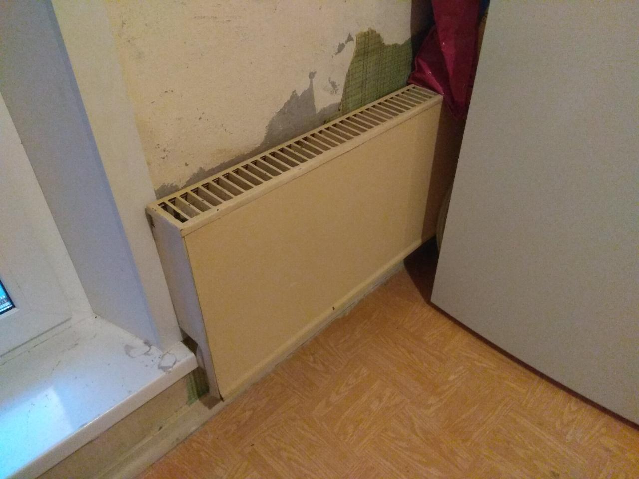

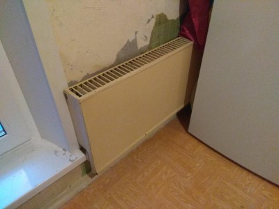

Из какого материала сделаны батареи не знаю, не разбираюсь в них. Наверное биметалл, но точно не чугун. Вот фото:
Температуру на ощупь определить не могу, батарея почти такая же как тепло тела, стояк чуть теплее, но в квартире не жарко. Со стояком температура почти одинаковая. Дом - 14 этажная панелька.

Если температура стояка совпадает с температурой радиатора, то проблема в подаче, а не в радиаторах. Нет, конечно и они могут быть забитыми, с плохой теплоотдачей и прочими проблемами... но если стояк еле теплый, при чем же тут радиаторы, куда теплоноситель попадает из того самого стояка??
Обращайтесь в УК... в любом случае, есть определенные санитарные нормы, установленные законодательством, и они гласят, что температура в отопительный сезон зимой должна быть следующей:

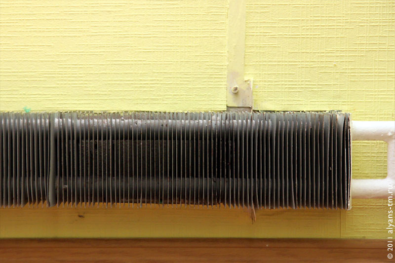

У меня подобные батареи были на старой квартире. Там получается труба закольцованная, и решетка стальная, пластины... не знаю, как точно вся эта беда называется, но выглядит так
старый радиатор отопления
теплоотдача вообще не очень, а если подается еле теплая вода, так тем более, будет холодно.
Пожалуйтесь по телефону, сходите в свою управляющую компанию, поговорите с главным мастером... если нужно, узнайте у соседей, как дела с отоплением. Если окей, то именно ваш стояк проблемный. Тогда по соседям по своему стояку, квартиры сверху и снизу уточните по отоплению... сделайте общее заявление, соберите подписи и так далее. Надо же как-то бороться. Тут замена труб и радиаторов ничего не даст, пока не пустят тепло по магистрали.
