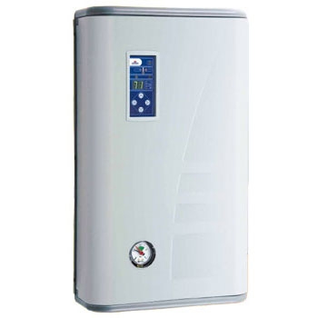

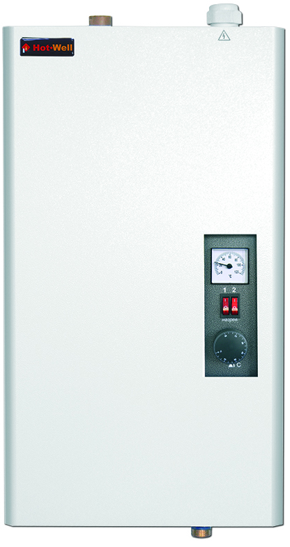

Добрый день всем! Хотелось бы спросить у всех, кто знает или может помочь. Купили дом (1990 года). К нам пришли родственники и стали смеяться при виде нашего котла. Оказалось, что наш котел устарел и что никто такими уже не пользуется. Если не поставим новый – так и будут издеваться. (очень обидно). Присмотрели 2 котла: HOT-WELL ELEKTRA LUX 15 и Kospel EKCO. L1z-15 (380В). Никак не можем определиться – оба созданы в Украине, но цены кардинально отличаются. Всё-таки подскажите, как выбрать электрический котел.
Raven123
Сообщения: 16
Бонусы: 0.00
Тема: Re: Подскажите как правильно выбрать электрический котел?
Читал, и мы остановились на этих двух. И у того и у другого мощность 15кВт.
