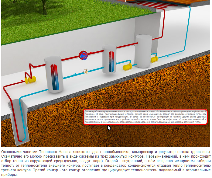

Понятно, что вы продвигаете новые технологии на рынке. На ролике кроме ХИТАЧИ RHUE5AVN1 (шкафа) толком ничего нет... как в "недобротной" рекламе... Если вам не сложно, тем более что вы практически применяете эту нетрадиционную технологию, вы не могли бы подробнее в отдельной теме рассказать о воздушных тепловых насосах. В интернете обще рекламная информация без деталей, подробностей и скрытых "камней" ... Открыта технология в 19 веке и до сих пор не получила широкого развития... Вот смотрите сами:
о тепловых насосах "воздух-вода"...
