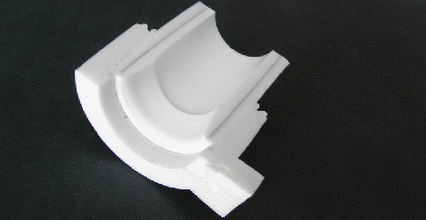

А полипропилен бывает и армированный. Только зачищайте перед сваркой или поищи насадку, она пластик вокруг фольги наплавляет, вот как на картинке. Вода не должна под фольгу проникать
