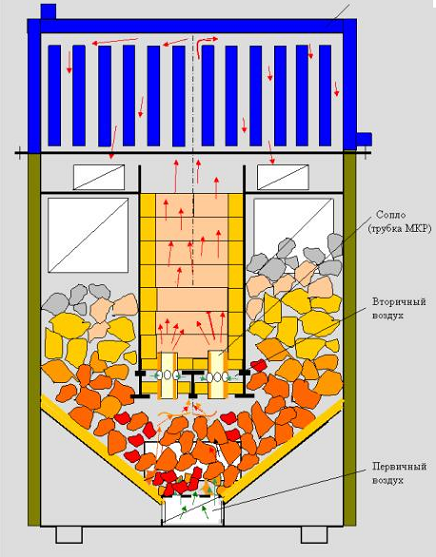

газогенераторный котел своими руками
Если изготовить газогенераторный котел своими руками, то это обойдется в сумму около 500 долларов США. Что же касается покупных вариантов, то цену умножить придется минимум в 5 раз. Эти цифры указаны для газогенераторного котла, мощность которого составляет 30 киловатт. Топливо - всевозможные виды дров, которые подходят по габаритам для камеры сгорания. Дрова при высушивании генерируют газ пиролизного типа, отсюда и название котла.
Работать этот устройство будет на очень высоких температурах около 1100-1200 градусов. Для изготовления котла потребуется сталь высокой жаростойкости, а также достаточной толщины. Нижняя часть устройства (его дно) должна быть изолированна по высшему стандарту. Впрочем, это же касается и остальных конструктивных частей агрегата. Сталь должна быть футерованой, а также огнеупорной.
Соорудив подобный агрегат, можно будет смело сжигать даже достаточно сырое (до 40 процентов по влажности) древесное сырье. В конструкцию должно быть внесено специальное сопло, а также отверстие для попадания воздуха вторичного типа. Делается отдельная конвективная часть теплообменника, через которую и проходит теплоноситель. Далее устанавливается дымоотвод.
Но какая конструктивная схема будет наиболее оптимальной из существующих? Благодарен тем, кто ответит.
