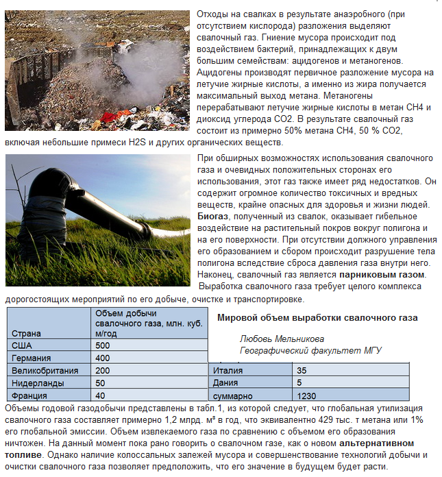

Принципиально, использование газа получаемого в результате разложения органики (мусора, того же торфа, ...навоза, органики на очистных сооружениях и т.д.) перспектива получения одного из альтернативных источников энергии. Технология, в настоящее время затратная, требующая значительных вложений. И все же в настоящее время некоторые страны уже используют, так называемый мусорный газ. Посмотрите небольшие выдержки из обзорной статьи Г. Мельниковой
из статьи Л. Мельниковой
На фоне этого сообщение о мужике используемого в качестве отопления газ, получаемый в результате разложения навоза (жизнедеятельности бактерий) - не что иное, как обратить внимание на возможность использования альтернативных источников энергии.
