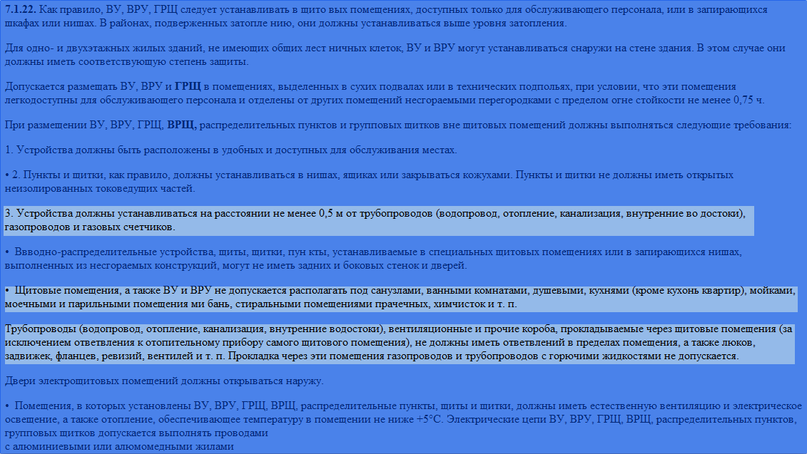

Цитата из книги "Правила устройства электроустановок"
7.1.22 пункт 3. Устройства должны устанавливаться на расстоянии не менее 0,5 м от трубопроводов (водопровод, отопление, канализация, внутренние во достоки), газопроводов и газовых счетчиков.
