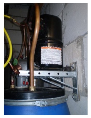

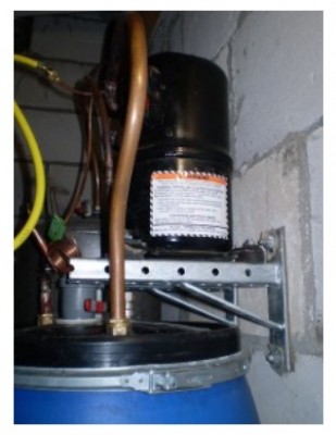

Как уже упоминалось на этом форуме, сделать тепловой насос своими руками «с нуля» вряд ли удастся. Для популярного теплового насоса, использующего тепло земли или воды, как минимум придется покупать компрессор и автоматику, а возможно и два теплообменника.
Конечно, выбор в пользу того или иного типа теплового насоса, зависит от особенностей участка. Очень здорово, если дом или коттедж стоит на берегу речки. В таком случае именно вода становится источником низкопотенциального тепла. Внешний контур при этом представляет собой замкнутую систему труб, заполненных незамерзающим теплоносителем и размещенных на дне водоема. Если подходящего водоема рядом с домом нет, то придется использовать тепловую энергию Земли. В таком случае возможны два варианта организации внешнего контура – в виде горизонтального коллектора или вертикального зонда. Реализация каждого из них связана с проведением земляных работ. Этот фактор обязательно надо учитывать, т.к. пробурить вручную скважину глубиной 40—60 метров не получится.
Все перечисленные выше типы тепловых насосов могут использоваться круглый год, но отличаются сложностью монтажа внешнего контура. Гораздо проще выглядит тепловой насос типа «воздух – воздух». В этом случае можно воспользоваться деталями и узлами от компрессоров и холодильников. Эффективность, правда, будет однозначно ниже, чем при использовании во внешнем контуре энергии воды или грунта.
