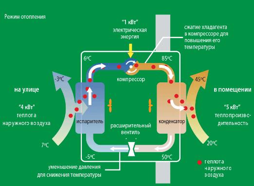

Источником тепла может быть скалистая порода, земля, вода, воздух.
Теплоноситель нагревается на несколько градусов, проходя по внешнему контуру, уложенному в землю или водоём, Внутри теплового насоса теплоноситель, проходит через теплообменник (испаритель) и отдает собранное тепло внутреннему контуру теплового насоса. Внутренний контур теплового насоса заполнен хладагентом, имеющим низкую температуру кипения, который, проходя через испаритель, превращается из жидкого состояния в газообразное при температуре -5оС и низком давлении. Из испарителя газообразный хладагент попадает в компрессор, там он сжимается до высокого давления и высокой температуры. Затем горячий газ поступает во второй теплообменник - конденсатор, где происходит теплообмен между горячим газом и теплоносителем из обратного трубопровода системы отопления дома. Хладагент, отдавая тепло системе отопления, охлаждается и превращается в жидкость, а теплоноситель системы отопления поступает в отопительные приборы. После прохождения через конденсатор жидкий хладоген может быть еще более охлажден, а температура прямой воды системы отопления увеличена посредством дополнительно установленного сабкулера. Давление хладагента, тем не менее, все еще остается высоким. При прохождении хладагента через редукционный клапан давление понижается, хладагент попадает в испаритель, и цикл повторяется снова.
О преимуществах тепловых насосовможно прочитать в отдельном разделе.
