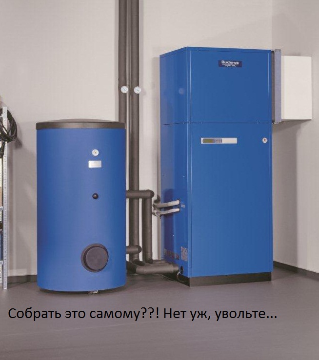

Тепловой насос представляет собой довольно сложную систему, которая обеспечивает отопление, горячее водоснабжение и кондиционирование воздуха в доме. Он работает от электросети, а также использует тепловую энергию воды, земли и воздуха. В результате получаем эффективность большую, чем у электрического, газового или твердотопливного котла. Вполне естественно, что многих владельцев частных домов интересует, как построить тепловые насосы своими руками и сколько это будет стоить.
По большому счету, тепловой насос – это не что иное, как машина Карно из школьного учебника физики, работающая в режиме холодильника. Если холодильник вынести за пределы помещения, а компрессор с постоянно нагретым радиатором оставить внутри, то в результате получаем прообраз теплового насоса типа «воздух-воздух». Если присмотреться к схеме внимательнее, то увидим классический кондиционер, работающий в режиме нагрева. Существенным недостатком таких насосов является ограничение по температуре воздуха – они не могут работать при отрицательных значениях.

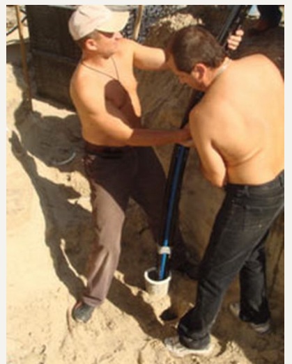

Намного эффективнее тепловые насосы типа «грунт-вода», с помощью которых извлекается тепло земли. Правда, они гораздо сложнее в монтаже и требуют бурения скважин глубиной 50—100 метров, в которые помещаются геотермальные зонды. Кроме того, далеко не все элементы теплового насоса удастся изготовить самостоятельно. Во всяком случае, компрессор точно придется приобретать в специализированной компании.
