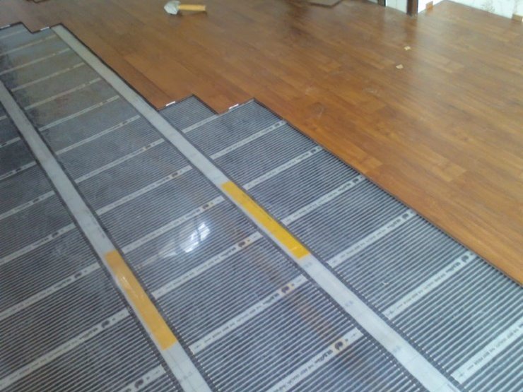

Я Вас понимаю. Разница практически в 2 раза. Хотя, знаете, если говорить о балконе в 4,5 квадрата, то я бы лучше брал Caleo. Потратите всего на 4000 рублей больше, но будет действительно хорошее качество.
Caleo GRID 150 Вт стоит около 2000 рублей за квадратный метр. Теплый пол Rexva Xica - 800 рублей за квадрат. Стелить нужно 3,5-4 квадрата, и отталкиваться от мощности минимум 150-180 Вт, так как это холодное помещение.
Давайте расскажу по настилу теплого пленочного пола на балконе независимо от пленки.
Если будут вопросы, ближайшие пару дней буду поглядывать на форум. Потом уезжаю по заказу.
В общем, И то, и другое - Корея, и первый вариант, и второй - 15 лет гарантии. Но с гарантией есть определенные сложности. Там подразумевается строго технологический монтаж и все такое. Но прослужат полы нормально, за это можно не переживать.
Теплый пол лучше заказать готовым отрезом. Хотя, не все готовы так его порезать и подключить между собой. Если не захотят делать, можно самостоятельно.
Пленка укладывается минимум в 10 см от стен, под мебель, если на балконе есть шкафы, уголки - тоже не нужно. Только открытое пространство пола. Будем считать, что есть шкаф какой-то или стеллаж. На балконе, так обычно и бывает. Пусть, его глубина ближе к стандарту - 40 см. Минус 10 см с каждой стороны, это примерно 1,3х2,8 м и минус шкаф, это 1,3х2,4. Минимизируем расходы дополнительно, повышаем удобство укладки. Берем 3 куска длиной 1,3 метра 0,8 м шириной. Купили, сняли ламинат, уложили изоляцию на черновой пол, приклеили, потом расстелили пленку и приклеили скотчем ее. Выполнили пайку, соединение. Это просто если есть рукастый мужик дома. Или же пригласить электрика нужно будет, мужа на час, чтобы только подключение сделал и проверил.
Итак, расстелили, припаяли, закрыли спайки битумным скотчем (у поставщика обязательно должен быть, в хозяйственных магазинах тоже), подключили терморегулятор, термодатчик, и сверху уложили ламинат, только аккуратно, чтобы греющая пленка не была повреждена и не сдвинулась в сторону, не наехала кусками друг на друга.
Включаем и греем ноги. Красота на балконе))
