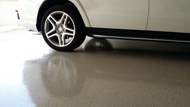

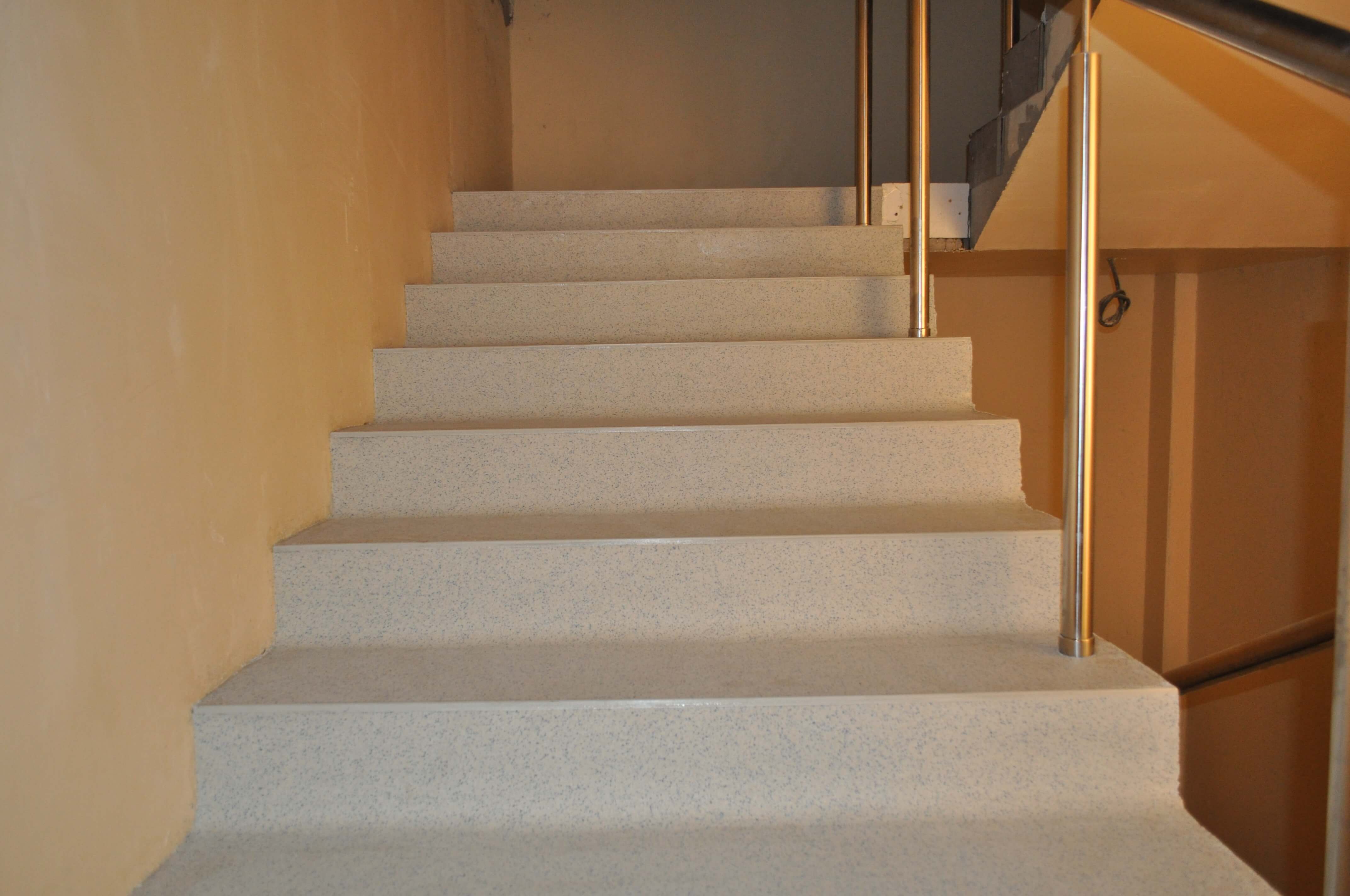

На тёплый пол не каждое напольное покрытие можно стелить.
Ламинат и паркет рассыхается линолеум отклеивается.
Советую применять промышленные полы наливные полимерные.
Их ключевые преимущества: они бесшовные, нескользящие, любых цветов, легко убираются, не токсичные.
Для работ в Москве и московской области советую команду профессионалов
полы в гараже
полы лестницы ступеньки

punok писал(а):Источник цитаты Советую применять промышленные полы наливные полимерные.
Во время монтажа, пока не высохнут, тоже не токсичные?

punok писал(а):Источник цитаты наливные полимерные
Например?
