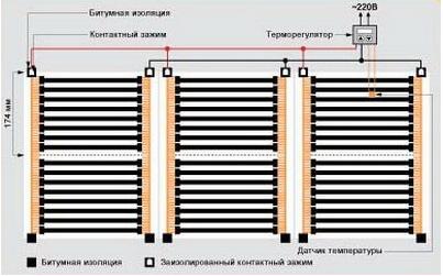

Разрезаем инфракрасную пленку на полосы по линии отреза. Намечаем план, располагаем по нему полосы, медной полосой вниз и контактами к стене.
Устанавливаем на медную полосу контактный зажим, к зажимам подключаем монтажные провода. Изолируем места подключения с другой стороны стены. К изнаночной стороне пленки подключаем датчик температуры пола и изолируем его.
Подключаем монтажные провода и датчик температуры к терморегулятору, а терморегулятор подключаем к электросети.
Тестируем пол подключением не больше, чем на 30 градусов. В местах соединения не должно быть искрений и нагреваний.
