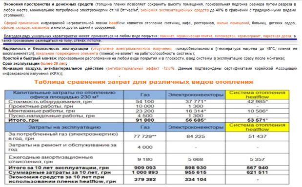

Баранов М.В. писал(а):На первом этаже моего бревенчатого дома на кухне и в прихожей очень холодный пол. Хотел установить тёплый пол,но пол там у меня из хороших половых досок, демонтировать жаль. Можно ли под поски установить электрический теплый пол или утеплять как-то по-другому?
Эксперт писал(а):Технологий позволяющих осуществить монтаж теплого пола поверх чистового без его разборки не существует. Возможно сверху под потолком установить инфракрасные электрические излучатели, которые сверху на расстоянии будут нагревать половое покрытие.
Можно согласиться с выводами эксперта, что именно устройство классического теплого пола поверх чистового без разборки не возможно. Но существуют технологии позволяющие выполнить эту работу, правда вам придется выполнить в прихожей иное покрытие (плитка ПХВ ламинат).
инфракрасная нагревательная пленка heatflow
инфракрасная нагревательная пленка heatflow.png (93.37 КБ) 1940 просмотров
Вам поверх вашего пола надо уложить инфракрасную нагревательную пленку heatflow и закрыть ее плиткой ПХВ или иным материалом. Для интереса немного информации об этом материале.
