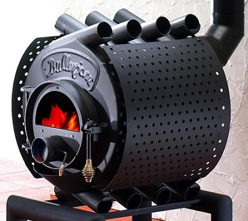

"Твердотопливные котлы длительного горения
Устройство отопления в частном доме – это ответственная и достаточно непростая задача. Комфорт и здоровый микроклимат в коттедже или дома зависит от правильно подобранного оборудования, профессионально выполненного проекта или расчета и качественного монтажа, поэтому в этом деле компромиссы и халатность недопустимы. Котел – это основа любого автономного отопления и именно от него зависит, будет ли система эффективной, экономной и безопасной.
Сегодня задача подбора котла для частного дома значительно усложнилась, так как на рынке отопительного оборудования появилось огромное количество самых различных устройств, использующих в качестве топлива газ, уголь, торф, пеллеты или прозаические дрова. В населенных пунктах, где доступен природный газ, домовладельцу проще делать выбор, но там, где газификация не произведена, остается два варианта: котлы электрические или котлы твердотопливные. Благодаря неприхотливости, экономности и способности использовать в качестве топлива самые различные горючие материалы, особой любовью у наших сограждан пользуются твердотопливные котлы длительного горения.
Принцип работы и устройство
В обычных твердотопливных котлах, процесс горения происходит стандартным образом – снизу вверх. Несмотря на множество положительных качеств, такие колы имеют один существенный минус – подкладывать топливо в них нужно очень часто. Котлы длительного горения – это устройства, в которых процесс горения поддерживается при помощи особых приемов, поэтому загружать его топку можно раз в 2-4 суток. Выбор котла для небольшого дачного домика или гаража отличается от подбора оборудования для большого коттеджа и котлы в этих случаях используются различные по конструкции и производительности.
У нас в стране, для отопления небольших дачных домов наибольшим спросом пользуются котлы двух типов: «Булерьян», разработанные в Канаде, и «Стропува», придуманные прибалтийскими конструкторами. Котлы «Стропува», несмотря на отличные рабочие показатели, не слишком популярны, из-за высоких требований к топливу, высокой цены и сложности в обслуживании и ремонте. Гораздо чаще на дачах можно встретить котлы длительного горения системы «Булерьян» - производительные, надежные и нетребовательные к топливу.
Булерьян
Печи «Булерьян» состоят из двух камер, в одной из которых (нижней), происходит сгорание твердого топлива и выработка газа, а во второй (верхней), газ смешивается с кислородом и происходит так называемый «дожиг топлива», с выделением большого количества тепла. Корпус такого котла имеет цилиндрическую форму, а в его стенки вварены трубы, обеспечивающие максимально эффективную циркуляцию горячего воздуха, который в этих котлах является теплоносителем.
Стропува
Котлы «Стропува» имеют два корпуса, один из которых вложен в другой. Между корпусами котла находится вода, а внутренний корпус служит котлу топкой. В топку подается воздух, который поддерживает горение, происходящее в этих устройствах по направлению сверху вниз. После полной загрузки такой котел может давать тепло от 2 до 4 суток, в зависимости от использованного топлива. Электронное управление позволяет точно поддерживать в таком котле заданные параметры теплоносителя и отключать его подачу в аварийной ситуации. К сожалению, «Стропува» нуждается в сложной и тщательной чистке, а их сложное устройство иногда требует вмешательства специалиста. Необходимость тщательного и частого обслуживания несколько снизила спрос на эти устройства, поэтому при выборе небольшого производительного котла, чаще отдают предпочтение «Булерьянам», а «Стропуву» приобретают для больших по площади домов, где целесообразно устройство водяного отопления.
Плюсы и минусы
К основным преимуществам твердотопливных котлов, использующих принцип длительного горения, относится их неприхотливость к качеству топлива. Сырые дрова или брикеты отлично сгорят в топке такого устройства, не создавая владельцу никаких проблем. Каждый, кто сталкивался с растопкой влажными поленьями обычной печи, по достоинству оценит это преимущество. Кроме этого, у пользователей твердотопливных котлов нет необходимости часто закладывать топливо – про зимние ночные походы в топочную для подкладки дров можно забыть.
Есть у котлов длительного горения и отрицательные качества, о которых нужно помнить при выборе оборудования:
Котлы «Стропува» слишком зависимы от своей автоматики и при отключении электроэнергии всегда есть вероятность закипания теплоносителя.
Слегка протопить дом котлом длительного горения очень сложно, так как загрузить топку частично, из-за конструкции топки, совсем непросто – принцип действия такого котла подразумевает лишь полную закладку топлива.
Очистка твердотопливных котлов длительного горения от сажи очень трудоемка, но пренебречь ей не получится – КПД устройства стремительно снижается из-за отложений нагара на стенках топки.
Но, несмотря ни на что, котлы длительного горения на дровах или угле сегодня пользуются наибольшим спросом, как у дачников, так и у жителей больших загородных домов. Высокая эффективность, возможность использовать доступное, в том числе и сырое топливо, а также доступная цена, делают эти котлы незаменимыми в условиях высоких цен на энергоносители." Материал взят с сайта компании "Деформа"
Товарищи, кто разбирается,
ваше мнение очень важно. заранее благодарен

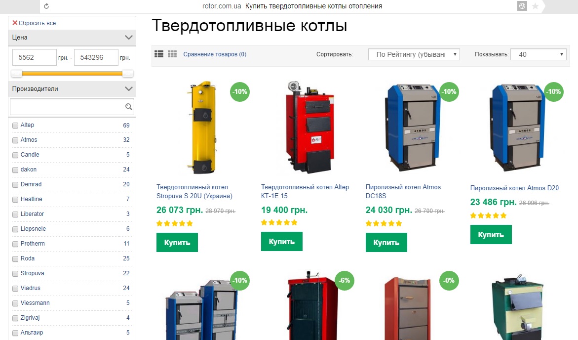

Да, твердотопливные котлы вещь явно не из дешевых, но цена оправдывает средства. Имеют огромную площадь обогрева при минимальных затратах. На сайте
отличный выбор котлов по приемлемым ценам, советую.

А я тут отреагировал на рекламное сообщение (все равно, что Украина и цены в гривне), и решил просто сравнить цены данного магазина с другими. Нашел довольно таки интересную тенденцию. Например, котел Stropuva s 20 u смотрел. Цена 26073. Ну, высоковата. Помониторил, хотел найти дешевле. А оказывается, что в 5 или 6 магазинах других, на которые вышел через поиск, цена такая же))
Это как получается, контроль цен от производителя? Интересно. Это достаточно хороший вариант, когда создатель маркетинга ведет его по дилерам))
