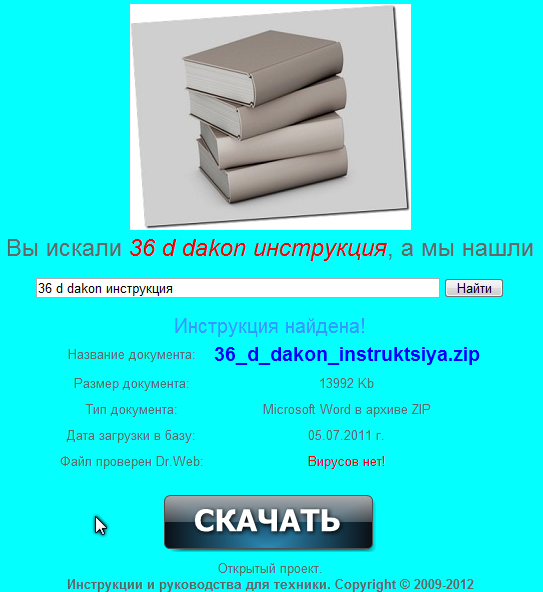

Спасибо вам большой за рекомендации. Котел купли fb 36 d (dakon) . Можно ли с ним антифриз использовать, не знаем. Инструкции на русском почему то нет, продавец сказал, что антифриз можно, но ему лишь бы продать. Делаем естественную циркуляцию, так как электричество не часто, но отключают. Радиаторы алюминиевые. Стояк стальной, отводы тесе 50-25 мм. Как то так, но я совсем не грамотная в отоплении, так что если бред напишу, извините. Антифриз хотели купить "Теплый пол" на основе пропиленгликоля. Можно его использовать при наших исходных? Воду боимся, а вдруг срочно уехать надо будет и все замерзнет, всякое в жизни бывает.
А на каком есть?
Елена Вас.
Сообщения: 72
Бонусы: 15.47
Благодарил (а): 1 раз
Поблагодарили: 8 раз
Баллы репутации: 839
Тема: Re: Устройство отопления в деревянном доме
на всех остальных есть=английском, немецком и т.д. Но знать бы хоть один :oops:

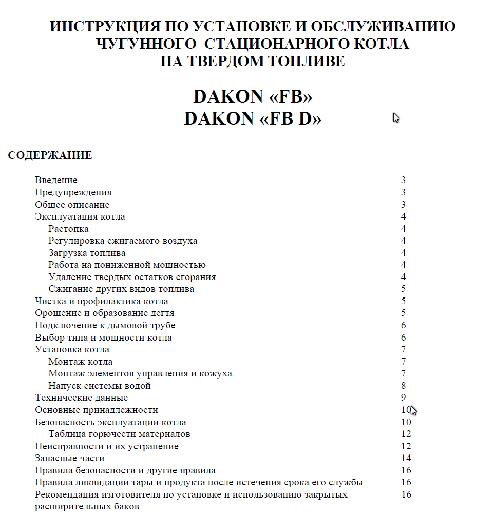

Уважаемая Елена Васильевна.
Вы просто не там искали. Инструкции к котлам на русском языке есть в интернете.
Инструкция по установке и обслуживанию котла DAKON FBD
Эту вы можете скачать ТУТ Но есть еще и полные комплекты русскоязычных инструкций записаных на диске, правда там нужно платить за них
Инструкция
. Правда, тут только инструкция по установке и эксплуатации различных котлов компании Dakon. Тут нет схемы и устройство системы отопления в жилом доме.

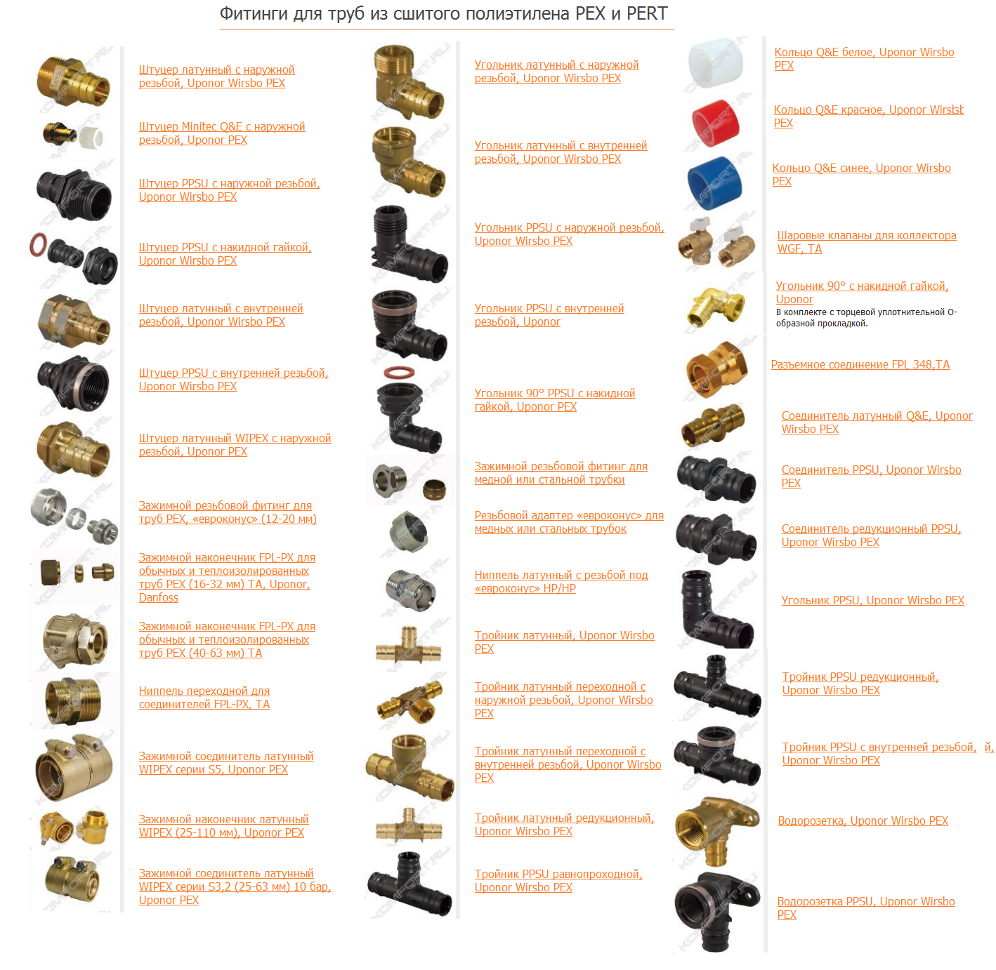

Елена Вас. писал(а): фитинги не используются
Фитинг это просто для соединения труб вместо сварки. Все остальное требует фитингов, включая трубы из сшитого полиэтилена.
shuravi
Сообщения: 2416
Бонусы: -4.98
Откуда: Москву ... покинул
Благодарил (а): 160 раз
Поблагодарили: 176 раз
Баллы репутации: 3828
Уважаемая Елена Васильевна. Без фитингов вы просто не сможете смонтировать систему отопления в доме.
Немного, для наглядности, добавлю комментарий Эксперта.
Фитинги для труб из сшитого полиэтилена РЕХ и PERT из каталога компании KOMFORT.png
Посмотрите сами вот это не все фитинги. которые используются в системах отопления и водоснабжения смонтированного из труб "сшитого" полиэтилена.
