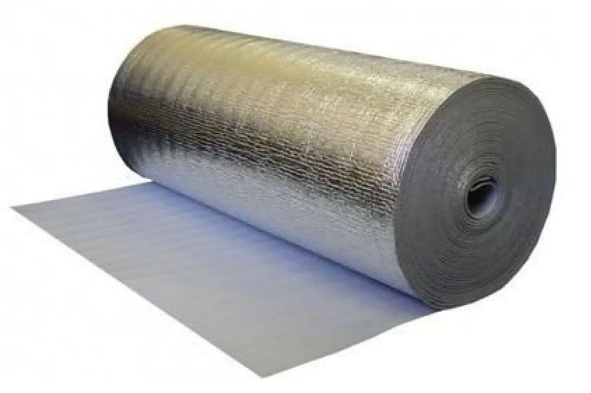

фольгоизол можно было вместо матов

Jessie писал(а):Источник цитаты фольгоизол
Здравствуйте, а это что? В какой последовательности его укладывают? И в каком виде он продаётся, как рулон?

A_megre писал(а):Источник цитаты Здравствуйте, а это что? В какой последовательности его укладывают? И в каком виде он продаётся, как рулон?
Здравствуйте.
Это тонененький вспененный мат, с фольгой с одной стороны.
укладывают под теплый пол, фольгой вверх. Нужно, чтобы отражать энергия от теплого пола отражалась и не уходила вниз.

Точно, видела его, название не знала).Он кстати разной толщины, мы им в доме утепляли чердак. Зимой задувал ветер в щели, сквозняк был ужасный.
