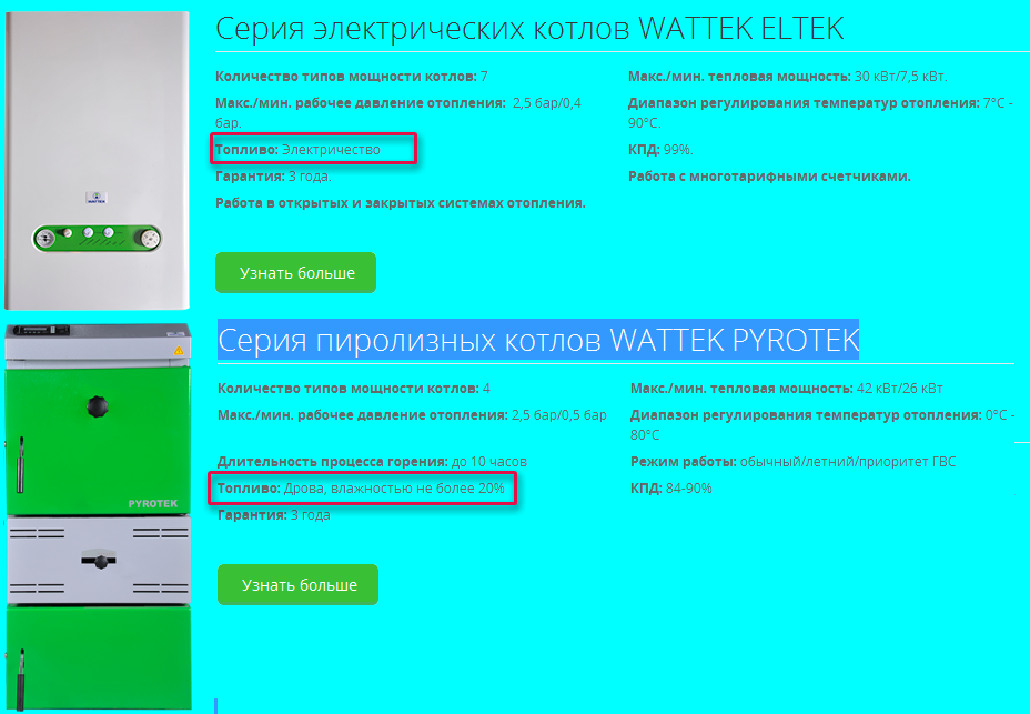

Ну, не лукавьте... А соответствие вида топлива тому, что заложено в инструкции по эксплуатации котла: деревянные поленья максимальной влажностью до 20% и длиной до 550 мм. Насчет угля или торфа... почему-то в инструкции производителя, на сайте WATTEK, пишется четко -"Серия пиролизных котлов WATTEK PYROTEK /Рекомендуемое топливо/Древесные кусковые отходы максимальной влажностью до 20% и длиной до 550 мм" ...
Продукция компании WATTEK
нет даже упоминаний об угле или торфе...
